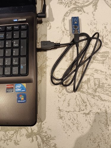

Se hai dei dubbi prendi solo il Nano 5V
Se ti trovi bene e vedi che la cosa è alla tua portata con calma provi anche il resto.

Per collegare la scheda Nano basta il cavetto USB mini.

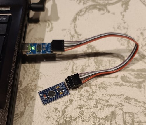

La pro mini invece si collega così.

Programmare un 328p via programmatore (esterno) seriale è semplicissimo e si usa (se si vuole) l'interfaccia l'IDE "Arduino".....Rispetto a programmare un "nano" standard ti servono tipo 6 fili extra e una basetta (guisto per dargli una sede stabile, magari un condensatore)
Colleghi Il nano "programmatore" via USB al PC e il "nano da programmare" al programatore.

Ma allora forse mi è sfuggito anche altro: ma per programmare occorre per forza un programmatore hardware o a seconda della versione del ATMEGA basta installare un software sul PC, tipo un CASE o una interfaccia, per intenderci?
NI.... Serve un qualcosa che converta nello standard (seriale) che accetta il uC (microcontrollore) a quello accettato dal PC (USB)... Poi a bordo PC dovrai avere un programma per comunicare con quel "qualcosa" che può essere arduino IDE o AVRDUDE/S o altro
L'arduino nano/uno lo ha a bordo... Tipo il CH340 o il FT232RL (quello "originale") nulla ti vieta di metterlo "esterno" o spillarlo da un altro circuito
L'USBasp usa un ATMEGA88 per esempio (il primo che ho costruito e programmato con un arduino... poi AVR dude/S è più comodo per tanti motivi)
Alcuni uC (di fascia alta) accettano direttamente il "segnale USB" non c'è un convertitore nel mezzo ma solitamente si mette un circuitino per generare i segnali per avviare la riprogrammazione
Una volta si usava la porta parallela o seriale ora non essendoci più devi avare qualcosa che "adatti il segnale"
