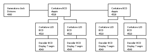

[83] Re: Barriera laser
Sarebbe da folli fare una cosa del genere?
In pratica abbiamo quello che si e' gia' accettato e cioe':
Generatore/divisore 4060
Contatore BCD doppio 4518

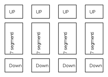

In piu', invece di usare un selettore rotativo BCD usiamo una serie di contatori up/down BCD con driver per display 7 segmenti. In questa maniera si imposta la cifra di arrivo del conteggio dei 4518 con i 4 contatori up e down collegati con dei tasti posti sopra e sotto i display.
Il contatore BCD up/down puo' essere il 4510 e il decoder BCD e driver puo' essere il 4543.
Ci vorrebbero:
1x 4060
2x 4518
4x 4510
4x 4543
E' da folli totali?
Userei 4 bei diplay 7 segmenti in miniatura fermi da secoli con 8 pulsanti quadrati da tastierino numerico grandi quanto il display.

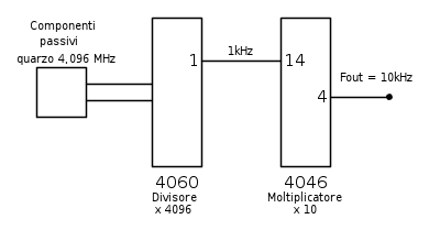

Per quanto riguarda il generatore di frequenza a 10kHz mi sa che la soluzione che richiede meno integrati sia questa:
Ovviamente mancano tutti i componenti di contorno che servono per impostare il moltiplicatore e per far funzionare correttamente il quarzo. Stavo però ripensando al 555. Non riesco a farmi bene l' idea di che ripetibilità ti serva perché mi hai detto che anche il proiettile in uscita ha una velocità variabile. Mi viene quindi il dubbio che potrebbe andarti benissimo anche un generatore di clock fatto con il 555, ti risparmieresti un sacco di complicazioni. Forse varrebbe la pena provare in pratica.

[86] Re: Barriera laser
davidde ha scritto:Per quanto riguarda il generatore di frequenza a 10kHz mi sa che la soluzione che richiede meno integrati sia questa:
Aspetta, ma del 4060 posso usare SOLO un divisore alla volta?
Non posso per esempio usare un quarzo a 20.000kHz (ne ho un sacco) e poi dividere per 2.000 (00011111010000)?

No, potresti fare come con il 4040 cioè utilizzare dei diodi per fissare il fattore di divisione. Mentre però il 4040 divide per : 1,2,4,8,16,32,64... fino a 16348 il 4060 avendo lo stesso numero di pin e la possibilità di montare un' oscillatore si parte da 16 poi 32 poi 64 etc. fino ad arrivare a 16348 quindi il fattore di divisione è meno flessibile.
Per come eravamo rimasti l' ultima volta mi era parso di capire che tu volessi una frequenza d' uscita FISSA di 10kHz quindi è fondamentale che partendo dalla frequenza del quarzo la divisione dia un risultato intero. Non puoi dividere per quello che ti pare altrimenti non credo ci si riesca o almeno io non saprei come fare. Poi 20MHz di quarzo per arrivare a 10kHz mi sembrano parecchi e non so nemmeno se gli integrati supportano una frequenza di lavoro così elevata.
carsco ha scritto:Ad ogni modo non dovevamo fare le cose fatte bene?![]()
Certo! Ma fare le cose fatte bene non vuol dire farle inutilmente complicate. Tutto sta nel capire quali siano le reali esigenze di ripetibilità per studiare un qualcosa il più semplice possibile. Ora se la velocità d' uscita del proiettile può variare rispetto al valore medio di ± 100 o 200 km/h a che ci serve un quarzo? Il contatore farà bene il suo lavoro ma il proiettile no, il risultato sarà il medesimo sia utilizzando il quarzo sia utilizzando un 555...
carsco ha scritto:Se proprio vuoi saperla tutta... io progetterei anche il generatore come un modulo con connettore.
O quarzato col 4060 o col 555 e rete RC.
Pensa che mi e' saltato in mente di lasciare libera la scelta del quarzo introducendo anche un dipswitch da 14 pin con cui settare la divisione per ottenere la base dei tempi (nei limiti dei sottomultipli del quarzo, ovviamente!).
Ma come scusa, l' ultima volta, quando ti avevo proposto questa soluzione, mi hai detto che sarebbe risultata troppo complicata e che vista la velocità del proiettile non ti interessava salire oltre i 10kHz, ora invece mi dici che la vuoi fare variabile. Hai cambiato idea ?
