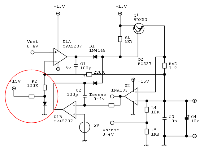

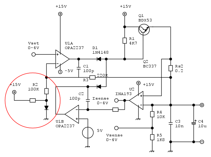

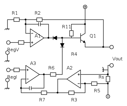

Non mi è chiaro come dallo schema originale di Isidoro si sia poi passati a quello successivo.
Li riporto di seguito.

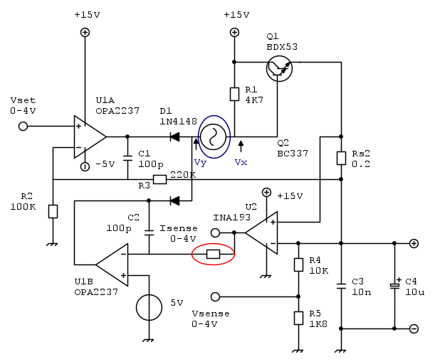

Quello originale mi sembra corretto (a parte la stabilità che è sempre una gran rogna) ma l'altro non mi sembra che funzioni: non capisco anzitutto perché la resistenza di rilevazione della corrente da sotto sia passata sopra (le cose si complicano perché così la misura diventa differenziale) e poi il loop di corrente prenderebbe il sopravvento su quello di tensione già a correnti minime, forse sbaglio ma non vedo più la soglia regolabile per la corrente. Mi sono forse perso qualcosa per strada?
BrunoValente
39,6k 7 11 13 - G.Master EY
- Messaggi: 7796
Il sensore di corrente e' passato sopra perche' ho utilizzato un INA193. E' un current monitor differenziale e funziona molto bene (il circuito e' funzionante). La soglia di corrente si imposta tramite la tensione sull' ingresso non invertente di U1B (dove ho dimenticato di metterci la resistenza
) e funziona anche quello.
Il problema era la stabilita', problema che ho risolto sostituendo il darligton con un regolatore integrato da 3,3V 5A che avevo gia'.
Ora tutto viaggia che e' un piacere.

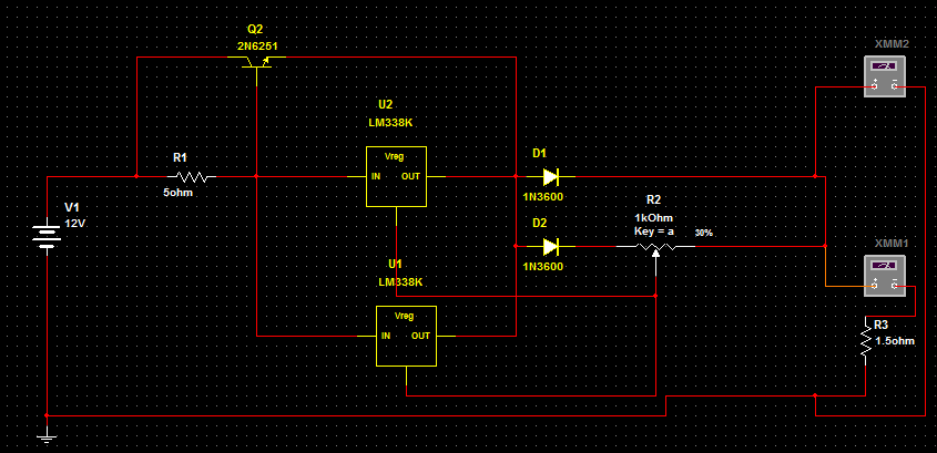

Ciao, so cercando di fare una regolazione di corrente in questo modo e vorri sapere il vostro parere, in quanto la simulazione con multisim funziona, poi vado a creare il circuito e non va un tubo, cioè non varia la corrente al carico quando giro il potenziometro.
Mi potete aiutare riguardo la regolazione di corrente con questo schema?

Forse intendi dire che la tensione al carico è sempre massima e non varia ruotando il potenziometro, giusto?
Dove hai preso quello schema? c'è un errore grossolano: il transistor deve essere PNP e non NPN ed inoltre va collegato al contrario, cioè vanno invertiti collettore ed emettitore.
perché due regolatori??
Poi hai fatto un po' di casino nel disegnare il potenziometro e gli strumenti...non si capisce poi dove applichi il carico

Grazie della risposta. intendo dire che variando il potenziometro dovrebbe variare l'corrente al carico rappresentato dalla resistenza da 1,5 ohm. Infatti con multisim l'amperometro dice che gli ampere variano girando il potenziometro, ma in realtà ho realizzato il circuito e non varia nulla. perché quindi il simulatore dice cavolate?
ho messo 2 lm338 in parallelo per supportare 10 ampere.
dato che è la prima volta che mi accingo a realizzare qualcosa del genere, vorrei capire come farlo con pochi componenti. A me serve una regolazione di corrente da 5 a 10 ampere girando un potenziometro e avendo a disposizione 2 lm338. Come potrei modificare lo schema?

Altro piccolo problema: non riesco a mandare la tensione a 0V.
Visto che non posso avere una tensione Vset negativa ho pensato d' inserire un offset positivo sull' ingresso N.I. di U1A, la parte che ho indicato con il cerchio rosso con l' idea di ritrovarmi l' uscita a -0,7V quando Vset = 0V.
Il fatto e' che non sono sicuro che quei 0,7 V me li ritrovero' all' uscita dell' operazionale o se saranno in qualche modo amplificati. Insomma, mi piacerebbe sapere se ho pensato ad una cosa giusta, o e' una ...escort-ata.

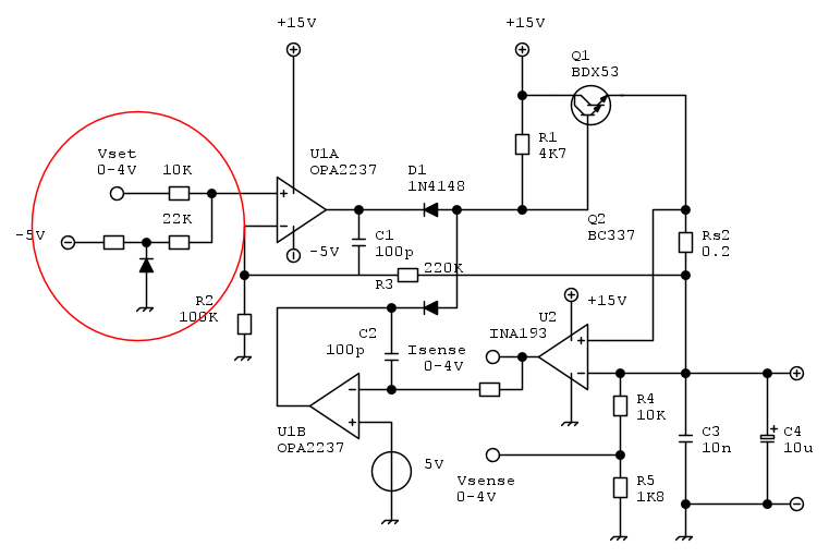

O forse e' meglio questa soluzione che, tra l' altro, mi permetterebbe di scegliere anche una tensione minore di 0,7V (come ho disegnato)?
