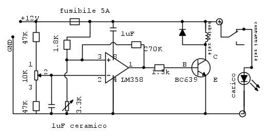

[82] Re: termostato incubatrice
Messaggioda Foto Utenteaviatorfrank » 5 apr 2012, 21:21
questo è quello che ho combinato!!! speriamo riuscirete a capirci qualcosa.

[83] Re: termostato incubatrice
Messaggioda Foto Utenteaviatorfrank » 5 apr 2012, 21:43
perché quando provo a caricare il file mi dice "estensione fcd non permessa" ?

[84] Re: termostato incubatrice
Messaggioda Foto Utenteaviatorfrank » 5 apr 2012, 21:53
momentaneamente riesco a caricarlo solo in questo formato...

[85] Re: termostato incubatrice
Messaggioda Foto Utentedimaios » 5 apr 2012, 22:14
Foto Utenteaviatorfrank, gli schemi FidoCadJ non devono essere allegati come immagini ma possono essere inclusi nel testo del post come codice nativo. Questo permette agli utenti di prelevare lo schema modificarlo e pubblicarlo nuovamente.

[86] Re: termostato incubatrice

[87] Re: termostato incubatrice
Messaggioda Foto Utenteaviatorfrank » 5 apr 2012, 22:35
IsidoroKZ ha scritto:
Disegna con fidocadj il circuito che hai montato, con valori, collegamenti e numeri dei piedini.

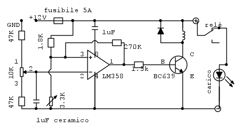

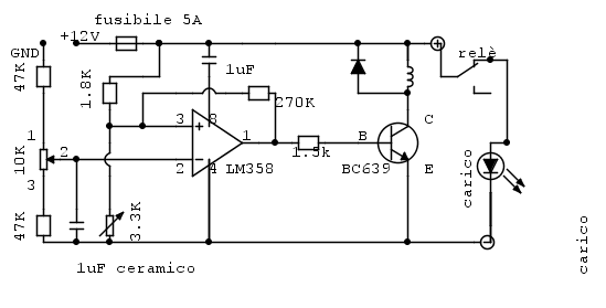

[89] Re: termostato incubatrice
Messaggioda Foto Utenteaviatorfrank » 5 apr 2012, 22:50
Scusatemi, ma il circuito postato prima è sbagliato...
ecco quello corretto (anche se non funzionante).

[90] Re: termostato incubatrice
Messaggioda Foto UtenteIsidoroKZ » 5 apr 2012, 23:38
Quello non puo` essere il circuito che hai descritto: il led non rimarrebbe sempre acceso, si brucerebbe subito.
Il piedino 8 deve andare direttamente al positivo e il condensatore deve essere collegato fra piedino 8 e 4, non in serie all'8.
