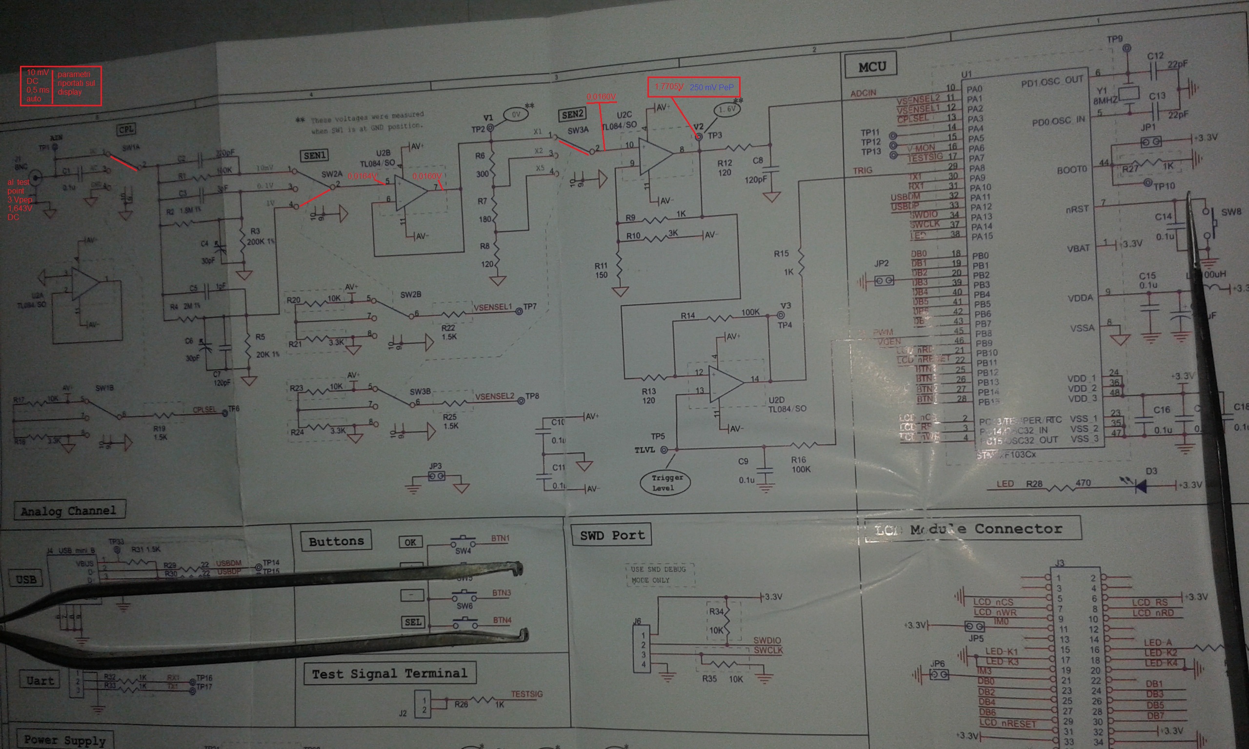

Fedib ha scritto:Si esattamente , ma ora vorrei capire come hai fatto a stabilire che la parte chiamiamola "analogica" funzioni ? :mrgreen:
Semplice: Il segnale dall'ingresso dello strumento all'ingresso dell'MCU attraversa due attenuatori e due amplificatori, quindi il guadagno complessivo è dato dal prodotto di quattro valori: i guadagni dei due attenuatori, cioè l'inverso delle loro attenuazioni e i guadagni dei due amplificatori.
Il primo attenuatore, con SW2A in posizione 1V, è costituito da R4=2Mohm e R5=20k, quindi attenua (20+2000)/20 che fa circa 100, quindi guadagna circa 1/100.
Il secondo attenuatore, con SW2B in posizione X1, è in collegamento diretto, quindi attenua e/o guadagna 1
U2B è il primo amplificatore ed è collegato ad inseguitore, quindi ha un guadagno pari a 1.
U2C è il secondo amplificatore, è collegato come amplificatore non invertente e ha un guadagno pari a R9/(R10||R11) + 1 che a conti fatti vale 2.
Il guadagno complessivo, che è pari al prodotto dei quattro valori, vale quindi 1/50.
Applicando una tensione di 1.5V in ingresso si ha quindi una variazione del valore a riposo all'uscita della catena pari a 1.5/50 = 0.03.
Aver verificato che in pratica l'incremento di tensione all'uscita della catena, cioè all'ingresso dell'MCU, corrisponda al valore teorico, ci ha assicurato che l'intera catena, costituita dai due attenuatori e dai due amplificatori, fa quello che deve fare.

Aspetta un attimo: nello schema di Foto Utentesetteali il valore di R11 è di 150 ohm, mentre invece in quello che hai postato all'inizio è di 1.5k, io con quello ho fatto i conti, la differenza è lì.
Nei due circuiti il guadagno è diverso e il rapporto tra i due vale 3.5, valore molto prossimo alla stima fatta prima dell'errore che era 4.
Foto UtenteFedib cambia R11 e mettila da 150 ohm e vivi felice.

Spiegazione ineccepibile e chiarissima grazie. Comuqnue proverò domani a sostituirla con quella da 150 e vedremo cosa succederà grazie a tutti O_/
