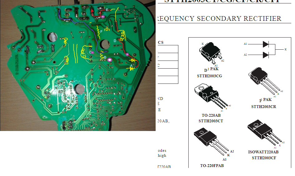

ciao ,ho rimontato il mosfet e il fusibile,stavolta non e' saltato nulla;ai capi del secondario col tester misuro circa 18 volt ,ma collegando due lampade in parallelo g4 12 volt 5 watt con serie resistenze ceramiche 150 ohm piu' 33 ohm entrambe 5 watt non si accende nulla ( a proposito il tester in scala 2K mi legge la serie delle due resistenze senza lampade 0,184 ohm .Dovrebbe essere 0,184 per 1000 =184 ohm ;risultato simile alla somma di 150 piu' 33 ) comunque ho sempre un phon da smontare . :mrgreen: ?% ?% O_/

anche tra C e D misuro 31 volt ma le lampadine tester non si accendono ?% ?%

Messaggioda Foto Utentesetteali » 25 lug 2017, 22:51
"mauro12"]ciao ,ho rimontato il mosfet e il fusibile,stavolta non e' saltato nulla;
Bene.
-ai capi del secondario non c'è DC, c'è AC alla frequenza dello switching (120KHz ?).
Se funzionasse, potresti collegarci la lampada con le resistenze e vedere se funziona.
Quante lampade e quante resistenza in serie? fai uno schemino in focadj.
OK , risposta anche alla domande precedente?
Questo lasciamolo perdere ora.
Alex
(Giuseppe Giusti) <<
Foto Utentesetteali
11,9k 5 5 9
Messaggi: 5921
[85] Re: fusibile interrotto su caricabatteria bosch
Messaggioda Foto Utentesetteali » 25 lug 2017, 22:58
tra C & D misuri 31V ......metti una sola resistenza da 150 ohm e una sola lampada da 12 V in serie e prova velocemente (1,5")a toccare i punti C &D :mrgreen:

Messaggioda Foto Utentemauro12 » 25 lug 2017, 22:58

ciao ho provato con la R 150 ohm e una lampada 12 volt 10 watt ,ma non si accende nulla :mrgreen:

PROVA sull'SHT, ci sono due tensioni (faccio conto ,come hai disegnato che siano due diodi)primo diodo in alto e puntale rosso su catodo ,32 volt . Secondo diodo in basso e puntale rosso su catodo 41 volt.Che vuol dire ,non lo so!!! ?% :mrgreen: seguo te.

Messaggioda Foto Utentesetteali » 26 lug 2017, 0:26
Come vedi i due catodi sono assieme, perciò è impossibile misurare due tensioni diverse, a meno che non tu confonda i catodi con gli anodi.
Poi sugli anodi c'è alternata a frequewnza switching, è difficile misurarla col multimetro.
Il riferimento, massa, puntale nero dove l'hai messo?
