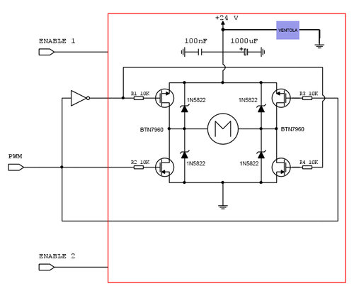

marcosystem ha scritto: ...Credo che il problema sia proprio del BTN.. che è estremamente sensibile ai picchi di tensione e nonostante abbia le dovute protezioni...lavora male in determinate condizioni come il mio caso...

Cari amici, rieccomi qui.
ho dovuto sostituire i motori con quelli da 24 e 100W, così il ponte mi sta funzionando regolarmente, anche se scalda qualche diodo.
Ma si verifica un fenomeno molto strano: praticamente ogni volta che il motore effettua le inversioni di marcia, la ventola da 24 V collegata in parallelo alla 24 V diminuisce drasticamente la propria velocità e poi risale normalmente, e poi nuovamente rallenta appena si ripetono le inversioni del motore.
Ho collegato il tester alla 24 V e durante questi rallentamenti, sulla 24 V non noto nessuna riduzione della tensione, al massimo scende a 23V.
Ma la ventola in alcuni momenti sembra addirittura che ruoti al 20% della massima velocità, anche se per brevissimo tratti (circa 1 secondo).
Pensando fosse il mio alimentatore switching da 24 V 40A a non riuscire ad erogare la giusta quantità di corrente al motore, ho collegato in parallelo alla 24 anche una batteria da 24 100A!
Ma la ventola continua ad avere la stessa anomalia: diminuizione di velocità durante le inversioni di marcia del motore.
Cosa potrebbe influenzare il funzionamento della ventola?
Premessa: la ventola è monodirezionale 24 V, 8x8, 0,20A

marcosystem ha scritto:Ho collegato il tester alla 24 V
Prova a collegare un oscilloscopio. Uno strumento analogico sarebbe l'ideale, ma penso che anche con un oscilloscopio digitale, se vedi la tensione contenuta entro una certa fascia di valori, quella dovrebbe essere realmente.
Ok grazie venerdi effettuerà le misure con un oscilloscopio.
Hai idea di cosa posa essere ad influenzare il funzionamento della ventola?
