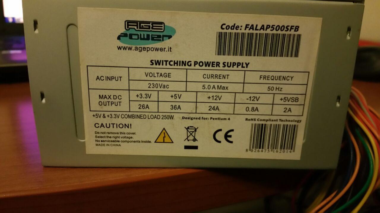

[90] Re: Come posso ottenere questo effetto con pochi euro? Grazi
Messaggioda Foto Utentegermandowski » 26 set 2017, 21:31
e l'avevo detto che forse facevo prima con arduino :mrgreen:
comunque ho un vecchio alimentatore del PC, vi metto l'etichetta e ditemi perfavore se va bene...
non tanto per il costo della batteria da 2 volt (una fesseria) ma perché cosi posso simulare l'alimentatore del PC
Dovrebbe essere questo: http://www.altinianet.com/articoli/pdf/FALAP500SFB.pdf
comunque non te lo dico come ho trovato la corrente se no mi bastoni :mrgreen: facciamo finta di niente :mrgreen:
