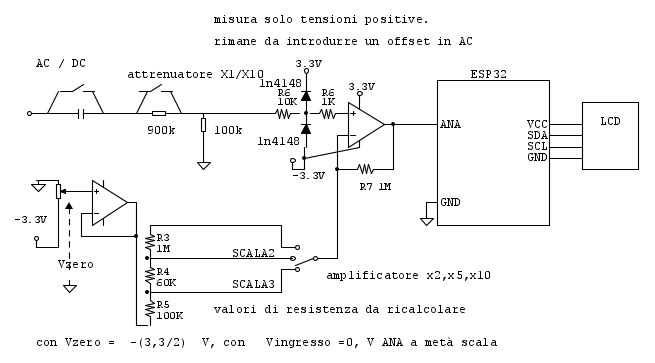

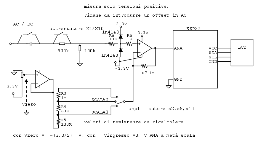

Ho migliorato il circuito, forse così funziona anche con tensioni negative.
Ho implementato il consiglio di Foto UtentePietroBaima del post 25, consiglio che prima non avevo compreso bene.
L'operazionale connesso al potenziometro serve a rendere l'offset indipendente dal guadagno dell'amplificatore.

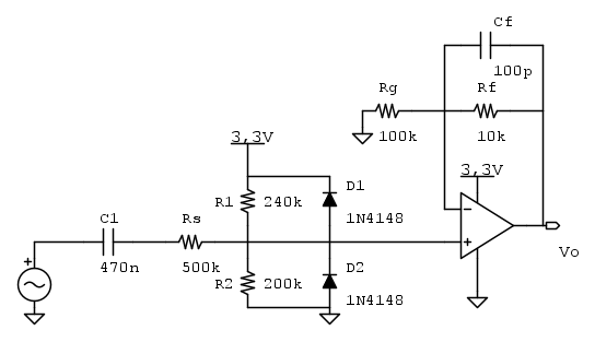

Avevo pensato ad una cosa del genere, molto semplicistica:
L'uscita è centrata a 1,65V
Con 1V di picco in ingresso, in uscita si hanno 200mV di picco
con 5V di picco in ingresso, in uscita si hanno circa 1V di picco
con 10V di picco in ingresso, in uscita si hanno circa 2V di picco, quindi sfora un pochino i 3,3 max, e scende a zero.
Superando i 10V si va verso un clipping a 4,1V.
Per brevi istanti non dovrebbe compromettere l'ingresso dell'ESP32.
Variando Rs si ottengono diverse portate.
Il partitore di ingresso è fra Rs e il parallelo R1||R2 (109k), da considerare l'amplificazione del 10% dell'OPAMP, basta moltiplicare il rapporto desiderato globale per 0,9 per il calcolo di Rs. Quindi volendo 1/10 puntare a 0,09: Rs=1100k.

Così però perdo la possibilità di misurare segnali in continua, quando tutto funziona bene dovrei poter visualizzare un onda quadra

Basta bypassare C1, Rs, R1, R2...
o anche solo bypassare C1 e collegare R1 a massa invece cha a 3,3V

Messaggioda Foto Utentegill90 » 12 mag 2023, 14:59
Occhio che così l'offset in continua dipende dal valore di scala che usi.
Meglio amplificarlo attorno allo zero e poi sommare il riferimento, oppure attenuare il segnale prima e amplificarlo di un fattore fisso rispetto al riferimento.

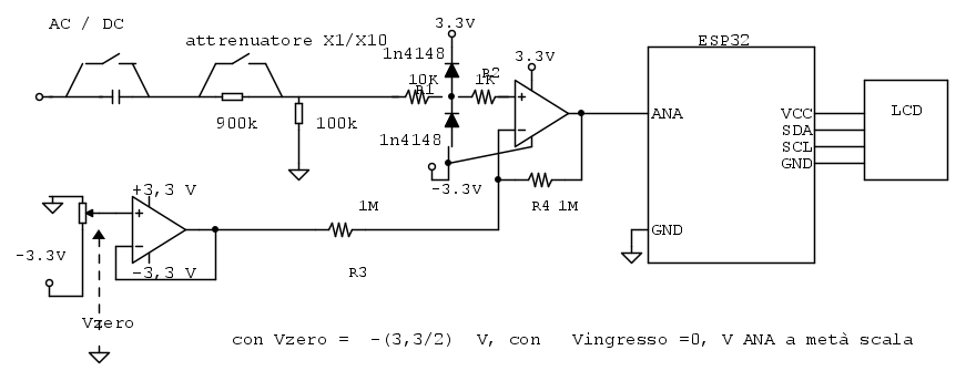

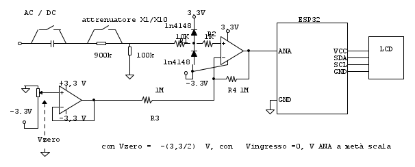

Messaggioda Foto UtenteMarcoD » 12 mag 2023, 15:15
hai ragione, ho cappellato :oops: ho corretto lo schema; si può aggiungere il commutatore/partitore all'ingresso che per pigrizia ho omesso.
