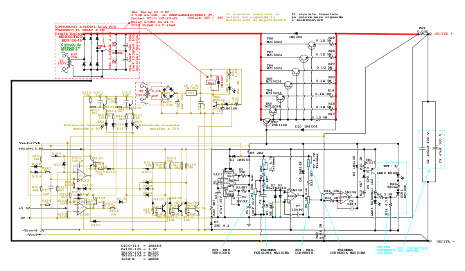

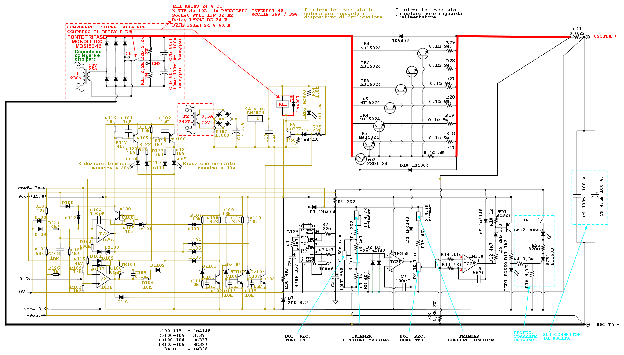

[854] Re: COMMUTAZIONE AUTOMATICA DI TENSIONE
Messaggioda Foto Utentegianniniivo » 28 gen 2022, 14:09
Attenzione Alex, perché a quel punto lo schema era ancora in via di evoluzione ed è stato poi modificato abbastanza sensibilmente. Quella spiegazione potrebbe richiedere delle varianti o integrazioni.
Lo schema che segue è l'ultima versione ma non è detto che sia quella definitiva:
9.045 7 11 13
No Rank
Messaggi: 2875
[855] Re: COMMUTAZIONE AUTOMATICA DI TENSIONE
Messaggioda Foto UtenteGioArca67 » 28 gen 2022, 14:17
setteali ha scritto:
post 621 in questo post Foto UtenteBrunoValente ha dato la spiegazione del funzionamento di questo circuito.
Grazie!!!
4.585 4 6 9
Messaggi: 4594

[857] Re: COMMUTAZIONE AUTOMATICA DI TENSIONE
Messaggioda Foto UtenteBrunoValente » 28 gen 2022, 14:28
setteali ha scritto:post 621 in questo post BrunoValente ha dato la spiegazione del funzionamento di questo circuito.
Foto UtenteGioArca67 Foto Utentesetteali, dopo la spiegazione del funzionamento che ho dato al [621] ci sono state due modifiche importanti: la prima consiste nell'aver cambiato il modo di lavorare di IC3A che dopo la modifica è diventato un regolatore di tensione autonomo, del tutto indipendente dal vecchio IC2B. La seconda modifica, con l'aggiunta dei diodi D112 e D113, ha fatto in modo che, mentre uno dei due transistor TR100 o TR101 è chiuso, l'uscita dell'operazionale che lo comanda non possa mai diventare bassa, anche se la tensione o la corrente di uscita dell'alimentatore subissero (e le subiscono) delle variazioni durante la stabilizzazione dopo un transitorio.
Sono anche stati aggiunti i condensatori tra B ed E dei transistor per rallentare la velocità di tutto e rendere il circuito meno sensibile ai disturbi.
Oltre al messaggio [621] la descrizione delle modifiche successive è nei messaggi [637] e [729]
39,6k 7 11 13
Messaggi: 7796

[860] Re: COMMUTAZIONE AUTOMATICA DI TENSIONE
Messaggioda Foto UtenteBrunoValente » 28 gen 2022, 14:38
GioArca67 ha scritto:Ivo, che differenza di potenziale c'è fra il punto 0V e -Vout?
Cambia al cambiare delle regolazioni di tensione di uscita?
Se segui lo schema vedi che lo 0V è collegato al morsetto positivo di uscita dell'alimentatore, quindi...
39,6k 7 11 13
