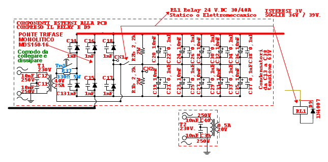

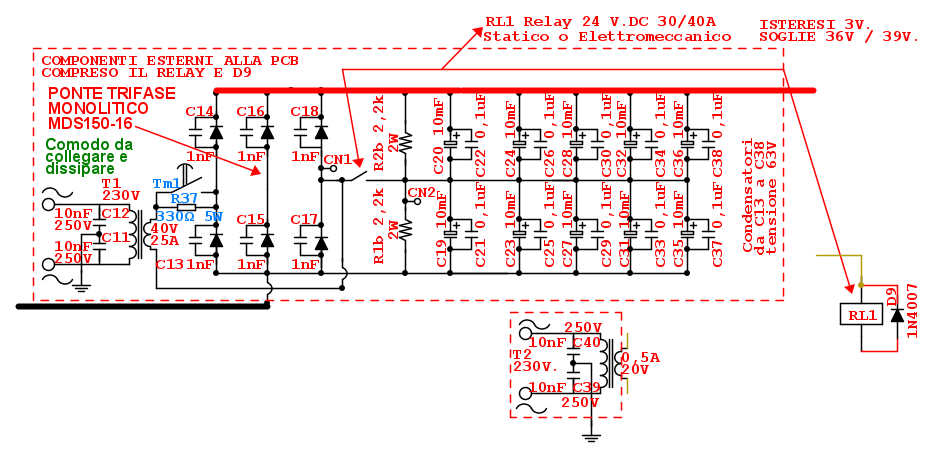

[880] Re: COMMUTAZIONE AUTOMATICA DI TENSIONE
Messaggioda Foto Utentegianniniivo » 31 gen 2022, 17:43
Non essendoci, al momento, altri test da eseguire, mi sono messo a rivedere un po’ il circuito e lo schema cercando d’introdurre qualche miglioramento.
Foto UtenteEtemenanki ha scritto:Avrei suggerito anche, ma non e' una cosa indispensabile, dei 100n ceramici o poliestere in parallelo ai banchi di condensatoroni e altri ceramici da 10n fra gli ingressi del trasformatore e la massa del contenitore (per spegnere eventuali disturbi AF provenienti dalla rete), non credo serva mettere dei ceramici da 1n in parallelo ai diodi per ridurre il rumore che provocano, ma servirebbe l'oscilloscopio per rilevare la presenza o meno di tali disturbi.
Ciao Foto UtenteEtemenanki, Intendevi come da schema seguente?
