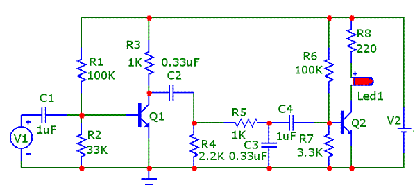

Ecco il circuito.
Q1 (2N3904) amplifica tutte le frequenza audio (prodotte da V1), mentre
il filtro passa-banda (C2,R4,R5,C3) lascia passare solo quelle attorno a 500Hz.
Q2 (2N3904) raddrizza queste frequenze e comanda il LED.
Per variare la sensibilità di amplificazione si può mettere al posto di R7
una resistenza variabile da 5K.

[93] Re: utilizzo microfono
Messaggioda Foto Utentepierfrancis » 4 mag 2010, 13:01
grazie mille!!!
v1 va collegato al preamplificatore dopo il bc547 ?
posso collegare il tutto ad un trasformatore non stabilizzato?
0 3
Messaggi: 85
Iscritto il: 16 nov 2008, 16:20
[94] Re: utilizzo microfono
Messaggioda Foto Utenteg.schgor » 4 mag 2010, 14:19
No, V1 rappresenta il microfono0 (che deve essere alimentato)
Circa l'alimentazione, è prevista stabilizzata (non so le caratteristiche di
quella che dici tu non stabilizzata, comunque puoi provare prima con quella)

[95] Re: utilizzo microfono
Messaggioda Foto Utentepierfrancis » 4 mag 2010, 18:39
Ma quindi non è possibile lasciare invariata la parte del preamplificatore?
0 3
Messaggi: 85
[96] Re: utilizzo microfono
Messaggioda Foto Utenteg.schgor » 4 mag 2010, 22:17
Volendo utilizzare il preamplificatore dell'altro circuito, bisogna eliminare
Q1 ed i relativi componenti a monte, ed entrare col segnale dal
preamplificatore in C2.

[97] Re: utilizzo microfono
Messaggioda Foto Utentepierfrancis » 5 mag 2010, 12:38
Ma se collego c2 al vecchio preamplificatore cosa cambia?
0 3
Messaggi: 85
[98] Re: utilizzo microfono
Messaggioda Foto Utenteg.schgor » 5 mag 2010, 14:28
Non dovrebbe cambiare un granché. (Q1 fa da preamplificatore,
all'incirca come l'altro)

[100] Re: utilizzo microfono
Messaggioda Foto Utentepierfrancis » 5 mag 2010, 20:32
collegando alla stessa alimentazione il circuito a tempo di musica e il circuito con il 555 funzionano entrambi ma il led del circuito a tempo di musica lampeggia anche se con minore intensità come quello collegato al 555
come posso risolvere questo problema?
