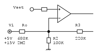

nel secondo caso Vset passa per un partitore 22/(10+22) e i 4 V di variazione diventano meno di 3V.. e dovresti modificare l'altro partitore 100k/220k per risistemare il range... ma poi così vari il guadagno di anello....
nella prima versione invece sono gli 0.7V che vengono attenuati 220/(220+100) ma anche se ne restano 0.5V ancora ti vanno bene....
solo che magari invece di un diodo che deriva in temperatura -2mV/°C farei un partitore dal +5V (con 2 resistenze che il loro parallelo sia << 100kohm per non modificare i loop)
credo alla fine ti resterebbe più stabile...

Si, ci stavo pensando. In effetti un 78L05 deriva molto meno di un diodazzo.

TardoFreak ha scritto:Altro piccolo problema: non riesco a mandare la tensione a 0V.![]()
Visto che non posso avere una tensione Vset negativa ho pensato d' inserire un offset positivo sull' ingresso...
Se ti stai riferendo alla versione con il transistor di potenza non mi trovo con quello che dici: quando fai scendere il riferimento a zero l'uscita di conseguenza dovrebbe scendere precisamente fino a zero senza bisogno di aggiungere nessun offset.
Nell'altra versione con il regolatore invece non puoi scendere fino a zero e non si può fare nulla.

Sto usando la versione con il regolatore e riesco ad andare a 0V perche' gli operazionali hanno alimentazione duale. Il problema e' nell' offset d' ingresso che, con Vset = 0 mi da in uscita circa 320mV. Quindi devo fare in modo che possa andare a 0 o anche un po' sotto lo 0. Il regolatore e' a basso dropout (LM1084 a 3,3V) e la tensione negativa di alimentazione e' -5V.
Debbo dire che non sto usando gli operazionali di precisione ma dei semplici LM358.

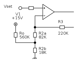

Alura,
Ho ripreso i libri ed ho fatto mente locale.
Modifico il circuito in questo modo.
R2 valeva
e l' ho sdoppiata in due resistenze la cui somma vale 100K, quindi il guadagno resta invariato.
Sapendo che:
Dove
e' la tensione che voglio sommare all' uscita e che vale 0,5V ma anche 0,4 sarebbero sufficienti.
Approssimando a
otterrei una tensione negativa che vale:
Ed io vivrei felice ... magari dopo una gentile conferma.

Sì TF ci siamo quasi...
è solo che a te serve la tensione all'ingresso invertente, quella calcolata invece è circa la tensione al nodo che unisce Ro,R2a,R2b... dico circa perché scrivere
ipotizza -giustamente-
e poi che il partitore sia senza carico
comunque -utilizzando la sovrapposizione degli effetti- si vede che per "arrivare" dal nodo di prima all'ingresso invertente ci va un altro partitore
che mi sembra di ricordare sia un po' troppo vicina all'offset che hai misurato... magari basta fare Ro=470k
Altrimenti mi è venuta un'altra idea... vedi un po'
e poi che il partitore sia senza caricocomunque -utilizzando la sovrapposizione degli effetti- si vede che per "arrivare" dal nodo di prima all'ingresso invertente ci va un altro partitore

Risultato dell' operazione:
Ho montato un LM338 ed ho fatto la modifica, la resistenza verso il +15 basta da
. Riesco a fare la regolazione dello 0 con un errore inferiore al mV.
