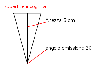

ho preso debitamente le misura; la di stanza dal vetro al fondo è di 6 cm; ed il vetro é di 22 cm per 30cm.
Quindi con 400 led dovrebbero stare a circa 1,65 cm centro centro luno dall'altro; calcolando che ogni led occupa 3 mm avremo una distanza di 1,35 cm l'uno dall'altro.
Ditemi se calcolo giusto;
![Superfice\ =\ 2\ [5\ cm\ \Tg(\frac{20}{2})]\ =\ 1.763...\ cm Superfice\ =\ 2\ [5\ cm\ \Tg(\frac{20}{2})]\ =\ 1.763...\ cm](/forum/latexrender/pictures/b32717ed00d7bb6eadffa95a61c03a37.png)
Quindi teoricamente essendo i led distanti 1.65 cm l'uno dovrebbe funzionare no.

Ho notato che l'angolo di emissione non è affatto preciso e varia da un led all'altro, inoltre, nonostante abbia cercato di montarli ordinatamente ed orientati verso l'alto con una certa precisione, non sono riuscito ad ottenere fasci luminosi paralleli come mi aspettavo, per cui, vista l'incertezza, ho rinunciato a fare calcoli e ho trovato la giusta distanza per il vetro empiricamente.
Si riesce a valutare facilmente appoggiando un foglio bianco sul vetro e osservando come si distribuisce la luce violacea in trasparenza: con il vetro vicino ai led si osservano dischi luminosi distinti, mal distribuiti e di diverso diametro. Allontanando il vetro il tutto tende ad uniformarsi.
Ho scelto la minima distanza dove la luminosità sul foglio bianco appariva uniformemente distribuita.
