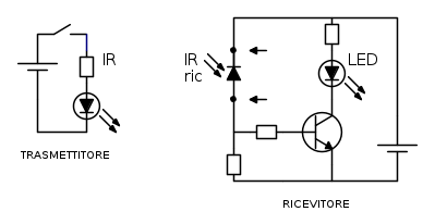

ne ha 3 piedini semplicemente perché due servono per l'alimentazione e l'altro per i dati!!!! ma almeno ce l'hai messo l'occhio per sbirciarre nel datasheet?

Messaggioda Foto Utentemarco438 » 17 apr 2012, 18:58
daniele1996 ha scritto:ne ha 3 piedini semplicemente perché due servono per l'alimentazione e l'altro per i dati!!!! ma almeno ce l'hai messo l'occhio per sbirciarre nel datasheet?
E perche' credi che lo abbia chiesto?
[93] Re: Radiocomando
Messaggioda Foto Utentedimitri94 » 17 apr 2012, 19:31
si l' ho visto e infatti ho chiesto se e come si doveva modificare il circuito in quanto l' IR ricevitore ha solo due estremità collegate e della terza non c è traccia...
ho indicato nel disegno con le freccine
è quello che non capisco...

[94] Re: Radiocomando
Messaggioda Foto Utentedaniele1996 » 17 apr 2012, 19:56
spero di essere stato no esplicito... molto di più....

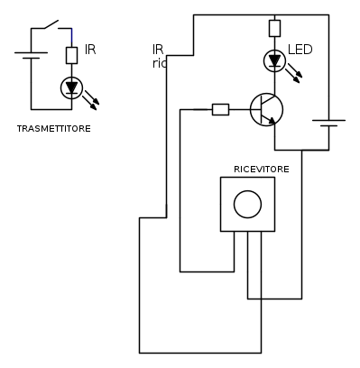

Messaggioda Foto Utentedimitri94 » 18 apr 2012, 10:34
sei stato esauriente... :ok:
Volevo ancora chiederti due cose.... Il generatore del circuito del ricevente deve servire per alimentare il modulo ir giusto...?
Le resistenze le dimensioniamo una volta che ho il led ir...?

[96] Re: Radiocomando
Messaggioda Foto Utentedaniele1996 » 18 apr 2012, 16:50
si, ma devi dirci che alimentazione vuoi dare!!!

[97] Re: Radiocomando
Messaggioda Foto Utentedimitri94 » 18 apr 2012, 20:33
ah per l' alimentazione è 12V DC... :-)
