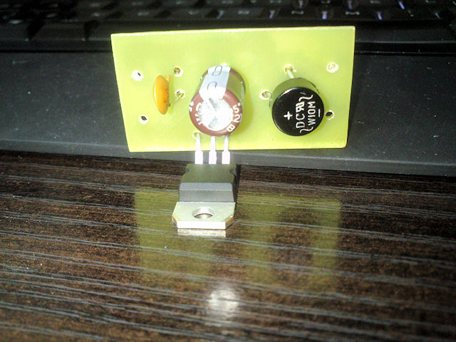

antonyb ha scritto:Era meglio avere le piazzole più grandi..
Non piazzole più grandi, fori di incisione più contenuti come diametro e quindi più rame. Così c'è la possibilità che il poco rame si scaldi troppo durante la saldatura e si scolli dal PCB e si incrementa la probabilità che i reofori saldati non facciano ben contatto con il rame della piazzola.
Comunque, per ora può andar bene così, tienine conto per prossimi PCB ;-)
Personalmente il fusibile lo tralascerei, l'integrato mi risulta sia protetto contro i cc.
Come punte mi procurerei delle 1mm, 1,5mm e 2mm, ma poi bisogna vedere se il mandrino del tuo trapano le ammette ;-)

[95] Re: Come estraggo i 12 V dal sintoamplificatore Denon?
Messaggioda Foto Utenteantonyb » 18 set 2013, 13:33
Heeh ok :mrgreen:
Ecco qui:
I fori li ho fatti da 1.5, le piazzole dovevano essere piu grandi..

Non capisco tanto la tua mania di stagnare tutte le piste quando non e' necessario; lo si puo' fare per carichi elevati.
Comunque controllerei bene che tra le piste non sia rimasto qualche residuo di stagno (mi pare di vederne) tale da provocare un corto.
[97] Re: Come estraggo i 12 V dal sintoamplificatore Denon?
Messaggioda Foto Utentestefanob70 » 18 set 2013, 13:46
Ti consiglio inoltre di lavare la scheda con pennello e diluente nitro,per rimuovere tutto il flussante.
Viene un lavoro piu' pulito.

Messaggioda Foto Utenteantonyb » 18 set 2013, 13:54
Non ci sono residui, le ho stagnate per via dei fori grandi, so che non serviva, ma l'ho fatto lo stesso..
Ok gli do una passatina di diluente..

[99] Re: Come estraggo i 12 V dal sintoamplificatore Denon?
Messaggioda Foto Utentemarco438 » 18 set 2013, 13:58
Certo.
Collegalo ad un qualsiasi alimentatore che abbia una tensione superiore (15 o piu' volt oppure direttamente all'alternata del sinto) e guarda con il tester cosa rilevi sull'uscita.
In un secondo tempo, colleghi un carico e controlli che non ci siano cali di tensione.
[100] Re: Come estraggo i 12 V dal sintoamplificatore Denon?
Messaggioda Foto Utentestefanob70 » 18 set 2013, 14:00
Certo,puoi intanto verificare visivamente che i componenti siano montati nel verso giusto(Polarita' condensatori,diodi..)
Poi vista la semplicita' del circuito,puoi mettere in ingresso una tensione alternata,e verificare con il tester(tensione continua) se stabilizza a +12Vcc.
