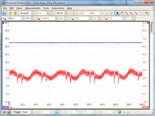

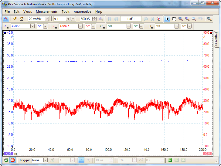

A cosa servono l'alternatore e il regolatore?
Beh, l'alternatore ovviamente converte l'energia meccanica del propulsore in energia elettrica, con lo scopo primario di ricaricare la batteria. Il regolatore, oltre a raddrizzare la tensione alternate proveniente dall'alternatore (appunto), serve a compensare la curva disgraziata dell'alternatore: al minimo e a 10.000 giri è evidente che l'alternatore eroga un segnale ben diverso.
Teniamo conto che anche usando una dinamo, che fornisce già una corrente DC, abbiamo bisogno del regolatore, per assistere la ricarica della batteria ed evitarne il sovraccarico.
Qual è dunque il limite del regolatore?
Il regolatore deve avere queste due sole qualità: essere robusto ed economico. Tanto poi c'è la... batteria!
Ecco dunque che molti regolatori sono realizzati con un banale ponte raddrizzatore seguito da una resistenza; alcuni integrano un rudimentale sistema di controllo della carica, che previene la ricarica della batteria sopra i 14V, altri ancora impiegano un ponte comandato a SCR, altri ancora (ma pochi, pochi, pochi) integrano "addirittura" un controllo di corrente.
Togliendo la batteria, si salvi chi può: dipendiamo completamente dalla volontà dell'alternatore e dalla natura dei carichi. La tensione è ben lontana dall'essere continua; presenta sì una componente continua, ma sovrapposta a vario genere di schifezze. Ne hai un'idea osservando questa immagine esplicativa (fonte http://www.pcbauto.it):
Come vedi c'è una bella oscillazione a bassa frequenza (ripple di velocità dell'albero motore), ripple a frequenza più elevata (dipendente dal numero di fasi e poli dell'alternatore), rumore (quello arriva un po' da dovunque, pensa solo ai contatti striscianti), et cetera.
Ecco perché il tester, bugiardo, ti diceva "14V" e tu ci hai creduto. Povero tester, lui fa quel che può, e ti fornisce il valore medio della tensione che sta misurando. Giocoforza, tale valore non ti dà alcuna informazione sul rumore o sul ripple sovrapposto alla tensione. Per vedere queste cose serve un oscilloscopio.
Il regolatore fa quel che può per fornire alla batteria una corrente quantomeno limitata, ma il filtraggio di tutta questa immondizia è affidato proprio alla batteria.
Ecco che abbiamo identificato una possibile causa del tuo guasto: un bel load dump, che seguito dal baccano dell'alternatore è risultato poco gradito al circuito che si è rotto sacrificando il diodo anti-inversione di polarità. Per rompere un diodo del genere non basta una sovratensione, è successo qualcos'altro che ha provocato una dissipazione di potenza esagerata, ma al momento non ho informazioni sufficienti per formulare una diagnosi precisa; così, a naso, dando la colpa al dump non si sbaglia mai.
