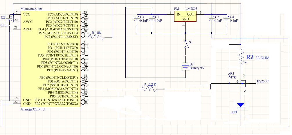

Intendo comunque acquistare un nuovo mosfet P, sempre il BS250P, lo ordino dal mio negozio di fiducia.
I precedenti venivano da eBay. Ci sono applicazioni per le quali serve per forza il P.
Quando avrò quello nuovo, proverò prima il circuito di test che fa da interruttore,
poi intendo montarlo nel circuito in allegato. Vorrei sapere se questo circuito è corretto, anche se dovessi montare il motorino al posto del led (insieme al diodo in antiparallelo).

In merito all'ultimo schema non va bene, la resistenza da 33ohm serve in serie al motore, in serie a un led ci vuole una resistenza più alta (indicativamente 1kohm) altrimenti si brucia, poi la devi montare dall'altra parte del MOS, cioè tra drain e led.
Inoltre quella resistenza da 2,2kohm sul pin17 del microcontrollore non va bene per un MOS, sostituiscila con una di valore più basso, 330ohm o giù di lì.
I 47kohm di pull up a me sembrano eccessivi io monterei una 10kohm anche se la tua scelta non dovrebbe pregiudicare il funzionamento del circuito.

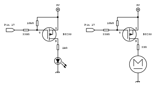

In merito all'ultimo schema non va bene, la resistenza da 33ohm serve in serie al motore in serie a un LED ci vuole una resistenza più alta (indicativamente 1kohm) altrimenti si brucia, poi la devi montare dall'altra parte del MOS, cioè tra drain e LED.
Immagino che il motivo è che bisogna cercare di far passare nel mosfet un segnale pulito, nel senso costante,
e che le modulazioni è consigliato farle in uscita.
Posso mettere 330 ohm esatti.
Purtroppo devo ancora imparare a fare i calcoli. Comunque se 10 kohm è più sicura metto quella.

Allego lo schema.

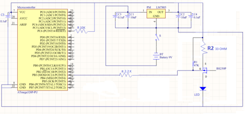

L'alimentazione non mi conviene filtrarla con il condensatore?
