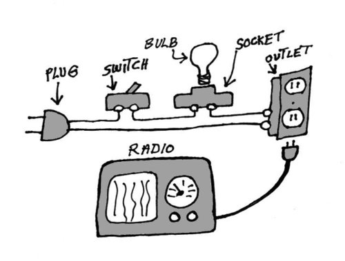

Nel frattempo costruisco questo: (e qualcun dirà: "ma come non l'avevi già"?!... NO!, ma ora mi sono stufato di bruciare amplificatori!)
Non ho ben chiaro su quale base devo scegliere la potenza della lampadina (chi dice 100w chi di più e chi in forma graduale ma rispetto a cosa?) ma ho chiaro che può salvare l'amplificatore nei mie test eseguiti ad cazzum, dove do tensione per vedere che accade e/o misurare tensioni.

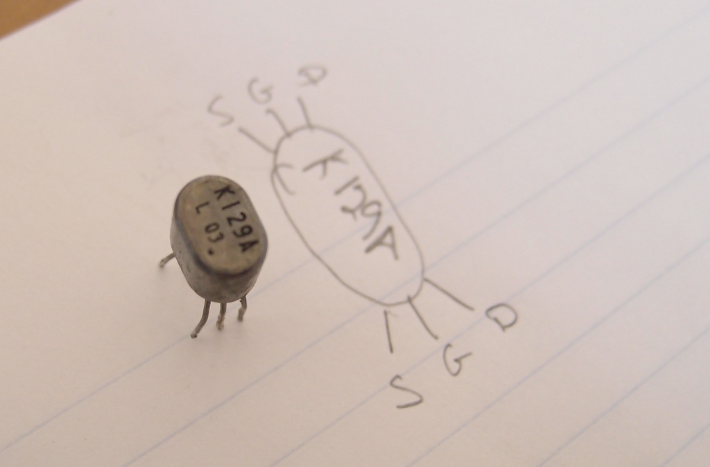

Ma Q101 o Q102, come lo posso testare? Dallo schema mi sembrano due transistor in un unico chassis "faccia a faccia" è un dual N-JFE, ma misurando con il tester (come normali transistor) ottengo un valore di resistenza molto basso, tipo 25 ohm...
Son proprio ignurant!
Non vorrei fosse questo componente a dare tensioni errate!

[96] Re: Sostituzione componenti discreti Pioneer M90
Messaggioda Foto Utenteabusivo » 13 set 2018, 20:07
Luridbeatle ha scritto:Ma Q101 o Q102...
E' un doppio FET.
La bassa resistenza ci può anche stare ma sai testare i fet?

Messaggioda Foto UtenteLuridbeatle » 13 set 2018, 20:39
in posizione test del diodo: punto Drain e Source, nessuna conduzione (se buono); poi negativo su Source, carico Gate con positivo (come se fosse un condensatore) ed immediatamente punto Drain e Source che mi darà continuità... come nei MOSFET... è corretto?
La sequenza PIN dovrebbe essere questa
1 drain1
2 gate1
3 source1
4 nc
5 source2
6 gate2
7 drain2

[98] Re: Sostituzione componenti discreti Pioneer M90
Messaggioda Foto Utenteabusivo » 13 set 2018, 20:41
Una cosa del genere!

Messaggioda Foto UtenteLuridbeatle » 13 set 2018, 21:23
Tester per transistor, altro strumento che non ho ma seguendo lo schema (sul PCB sono riportate le sigle dei pin e corrispondono):
Puntale negativo su Source
S - D --> 0,57ohm
S - G --> 1,085Kohm
dopo qualche secondo
S - D --> 0,50ohm
Nulla cambia.
Idem (ohm più ohm meno) per gli altri tre pin ed ugual comportamento del componente sull'altra scheda...
Forse questo metodo non è attendibile... :roll:
Devo dissaldarlo per testarlo?
