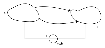

Considerando il tuo schema elettrico seguente
e dimenticandoci che e' uno schema equivalente di un sistema fisico reale (in quanto ripeto non rappresenta lo schema equivalente di quel circuito), possiamo dire che a regime, per alimentazione in corrente continua, quelle capacita' sono equivalenti a dei circuiti aperti e pertanto non e' necessario disegnarli.
Interverranno solo nei transitori, con costanti di tempo molto piccole dato che le capacita' in gioco sono irrisorie.

[96] Re: Schermature dei cavi da segnale - svantaggi
Sono mancato per un giorno, ma vedo che la discussione non si è certo fermata...
Dovrò replicare un po' alla volta, per forza in ordine sparso.
Noto innanzitutto che il cortocircuito è diventato un quasi-cortocircuito, come se fosse la stessa cosa...
Un condensatore con in parallelo una resistenza, qualsiasi essa sia, qualsiasi valore abbia (*), è sempre un condensatore, e mantiene la sua capacità.
Un condensatore con in parallelo un cortocircuito è un cortocircuito e non c'è più alcuna capacità.
Bisogna anche far notare che quando si trattano argomenti di fisica teorica, introdurre gli elementi parassiti delle non idealità allontana dalla soluzione dei problemi. Questo non significa che sia lecito ignorarli quando si affrontano i problemi reali, ma è altrettanto errato introdurli nelle analisi concettuali nelle quali si utilizzano componenti ideali proprio per mettere in evidenza le relazioni con le leggi fondamentali.
(*) purché sia una resistenza

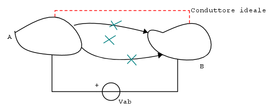

[99] Re: Schermature dei cavi da segnale - svantaggi
EdmondDantes ha scritto:Il tutto e' riassunto nel mio post [75].
Perdonami, ma anche nel tuo intervento citato si parla di componenti reali, temperatura, ecc.
A me pare che ci siano ancora due visioni distinte: chi afferma che un condensatore (ideale) con in parallelo un cortocircuito (ideale) mantiene inalterata la sua capacità, e chi afferma invece che un cortocircuito (ideale) con in parallelo qualsiasi altra cosa (ideale o non ideale) resta sempre solo e esclusivamente un cortocircuito.
Adesso rileggo le ultime pagine, ma mi sembra che queste due posizioni siano rimaste invariate sin dall'inizio del thread.

[100] Re: Schermature dei cavi da segnale - svantaggi
Un post per chiudere questa situazione assurda che gia' dalla fine del 1700 iniziava a essere un fenomeno noto.
Questo e' un condensatore di capacita' C:
Questo no:
Se l'oggetto e' un condensatore fisico e' naturale che continua ad esistere, il problema, ripeto per la 150-esima volta, e' la proprieta'!!!!!
Questo no:
