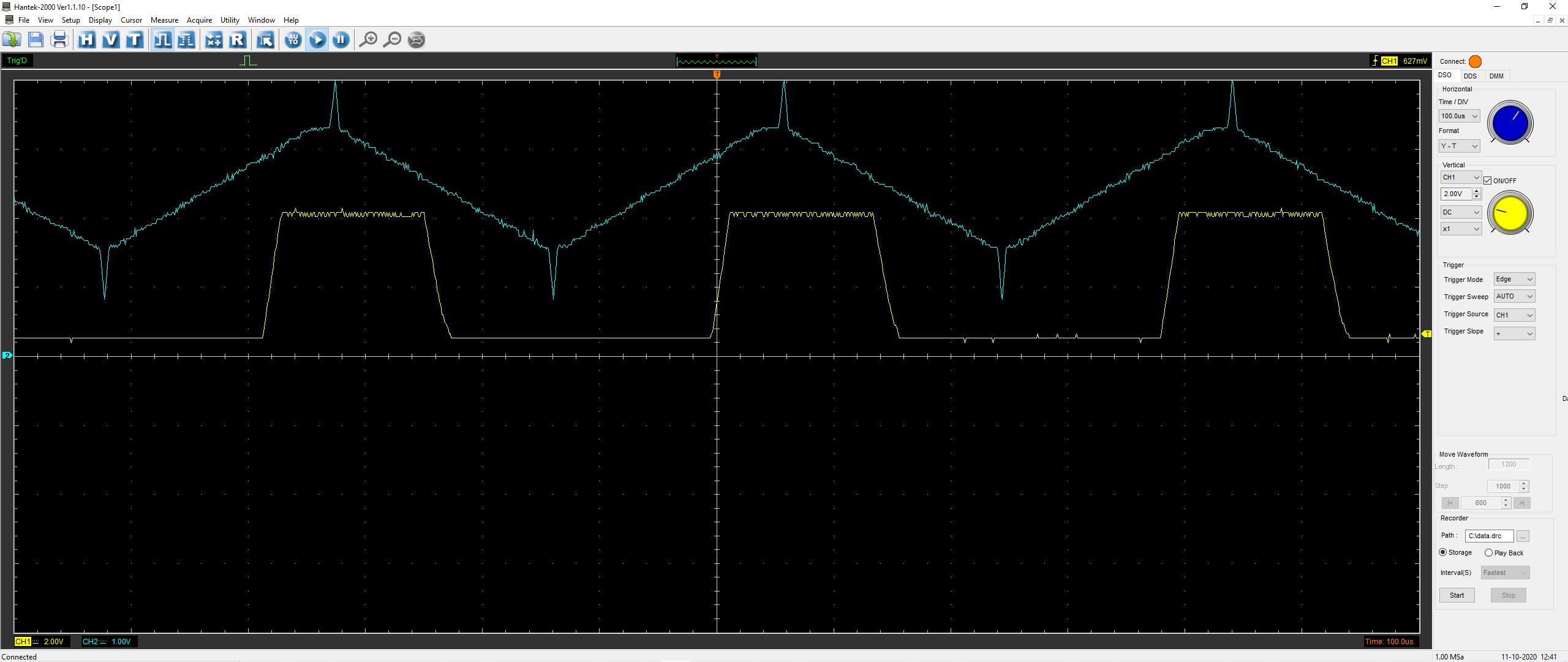

Il circuito NON può funzionare:
Togli (cortocircuita) il condensatore C1 0,1 uF.
Con il condensatore l'ingresso " + " non risulta polarizzato.
Dimens filtro LC pilotaggio celle peltier
perché nel post 92 la traccia azzurra (triangolare con pispolo) varia fra 2 e 6 V
mentre nel post 90 varia fra -1 e 4,3 V ? Non dovrebbe è lo stasso pezo di circuito.
Regolazioni dell'oscilloscopio ? L'ingresso oscillo è correttamente in DC?
I pispoli (impulsini) sono sempre presenti, non li spiego.
L'uscita del circuito varia ragionevolmente fra 0,4 a 4,2 V ; il guadagno dello stadio è troppo elevato. Sei sicuro che R2 sia 1kohm e non un valore più altro (per esempio10k) o che non faccia contatto?
Hai provato a regolare P1 e P2 ?
Prova a togliere (staccare) R1 e R3, il circuito dovrebbe assumere guagano unitario senza offeset, ossia l'uscita dovrebbe seguire esattamente l'ingresso?

AleEl ha scritto:Time/div 500uS
V/div 2v onda gialla (out gen) 1v onda azzurra (terminale negativo condensatore C1)
Io vedo che la gialla varia tra 0,5 volt circa e poco piú di 4 volt, mentre la azzurra varia tra 1 volt e 4 volt
Parti negative o superiori a 5 volt non ne vedo
Son sicuro dei valori di R2, ma la controlleró
Si, ho variato P1 e P2, ma il risultato non cambia
Proveró a togliere R1 ed R3
