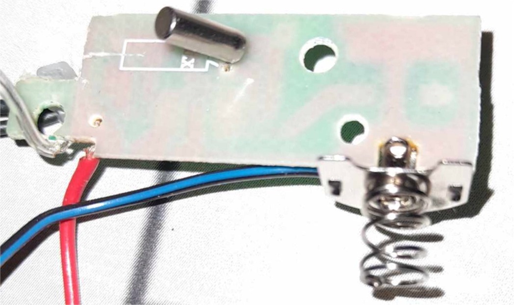

Messaggioda Foto Utentefrankis » 4 gen 2025, 20:57
Sulla PCB guasta c'è un componente che sembra un quarzo. Non è marchiato ma sulla basetta è identificato come XT2.
E adesso vado a cena, buon appetito.
