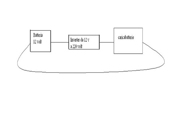

salve a tutti è la prima volta che entro in un forum e csto cercando aiuto per il mio impianto su una bicicletta a 3 ruote.
vorrei mettere un motore elettrico per farla camminare e uno stereo per sentirmi la musica, ma la cosa più difficile e che vorrei fare sarebbe caricare le batterie mentre camminerò tranquillamente sulla bici.
il materiale che vorrei usare è:
un motore da 24 v o da 220 V
un inverter da 12v a 220 V
un caricabatterie da 220volt per caricare le batterie
le batterie
uno stereo con uscite 4 x 50 watt massimo e 2 casse da 200 watt massimo.
secondo voi si può fare?
mi potete dare una dritta?

[6] Re: aiuto cerco esperti per impianto particolare
Messaggioda Foto Utentegiampy88 » 21 dic 2008, 18:00
infatti io non lo sfioro neanche questo pensiero ma vorrei creare un ciclo continuo partendo dalla batteria e arrivando nuovamente alla stessa cone nel disegno che inserirò
poui sono qui per sapere in pratica il motore che dovrei usare da quanti watt deve essere?

[7] Re: aiuto cerco esperti per impianto particolare
Messaggioda Foto Utentegiampy88 » 21 dic 2008, 18:06
rivolto a fantom
infatti è un progetto un po delicato e non lo voglio esporre qui.
comunque il rapporto di trasmissione lo tengo già e saperebbe quello dei monopattini elettrici e infatti ho provato a montare il motore del monopattino elettrico con quel rapporto e la bici andava ma le batterie si scaricavano subito (ne ho collegate 2 in serie per avere 24 volt perché il motore era a 24 volt) e poi essendo a spazzole il motore ed era anche uno recuperato si è bruciato. mi era venuto in mente di usare un motore da 220 volt perche quelli sono motori ventilati e lo vorrei collegare all'inverter

[8] Re: aiuto cerco esperti per impianto particolare
Messaggioda Foto Utenteg.schgor » 21 dic 2008, 18:13
Ma pensi davvero che la batteria possa ricaricare se' stessa?
E magari alimentare un motore da almeno 200W che fa andare la bicicletta?
(piu' la musica, s'intende!)

[9] Re: aiuto cerco esperti per impianto particolare
Messaggioda Foto Utentegiampy88 » 21 dic 2008, 18:20
perche non po' se li attacco il caricabatterie come nel disegno?

[10] Re: aiuto cerco esperti per impianto particolare
Messaggioda Foto Utenteg.schgor » 21 dic 2008, 19:39
Senti, finora sono stato allo scherzo, ma ora mi sembra tu esageri.
Da dove pensi di ricavare l'energia che adoperi? (oltre quella "perduta" nelle trasformazioni?)
