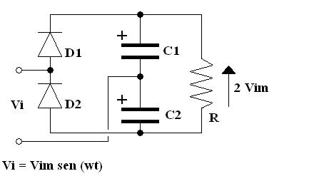

salve a tt. ho il seguente schema elettrico, ma nn ho il valore dei relativi componenti. In ingresso ho un'onda sinusoidale con un Vim pari a 24 V. in uscita quindi dovrei avere una tensione continua di 48 V. questo dovrebbe succedere perché:
- dall'istante 0 a t/4, C1 si carica alla tensione Vmax attraverso D1, mentre D2 è polarizzato inversamente.
- dall'istante t/4 a t/2, entranbi i diodi sono polarizzato inversamente e C1 rimane carico alla tensione Vim.
- dall'istante t/2 a 3t/4, D2 è in conduzione e quindi C2 si carica alla tensione Vim.
- nell'ultimo istante i diodi sono interdett e ai capi di R si mantiene una tensione costante pari al doppio di Vim.
(correggetemi se ho ftt qualche errore).
moltiplicatore di tensione.jpg (11.98 KiB) Osservato 8059 volte
Dopo questo considerazioni ho scoperto ke in presenza di carico , i condensatori tendono a scaricarsi sulla R, e quindi si avrebbe un effetto oscillatorio. Per contrastare questo effetto oscillatorio di corrente, potrei mettere delle resistenze in serie ai diodi ???? se si, ke valore devono avere ??? potete darmi anche il valore degli altri componenti ???
Grazie in anticipo.... :D :D :D

Con effetto oscillatorio penso che intenda ondulazione della tensione di uscita.
Niente resistenze in serie ai diodi. Per ridurre il ripple si deve aumentare la capacita` dei condensatori oppure la frequenza di lavoro (oppure ridurre il carico :( ). Il ripple dovrebbe essere dato circa da questa relazione: Io/(4 f C) con Io corrente di uscita, f frequenza di rete e C capacita` di ciascuno dei due condensatori.
Se invece con effetto oscillatorio intendi qualcos'altro, spiega piu` in dettaglio.

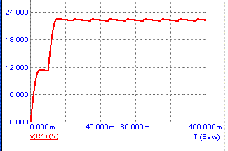

Messaggioda Foto Utenteg.schgor » 10 nov 2009, 18:46
Per il dimensionamento di questi circuiti, consiglio una sumulazione (ad es. com MicroCap9)
come questa:(V1, alternata 12V.50Hz)
Ora se R1=10K la forma d'onda è la seguente:

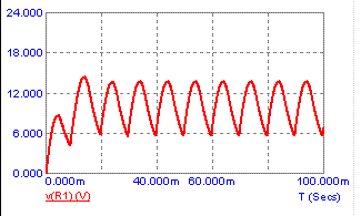

Con R1=100Ohm, la forma d'onda diventa questa:

[6] Re: Duplicatore di tensione a onda intera
Messaggioda Foto Utentekbdj » 11 nov 2009, 15:07
quindi, osservando la simulazione, aumentando il valore della R, l'ondulazione dovrebbe diminuire,vero ???

Messaggioda Foto UtenteRenzoDF » 11 nov 2009, 15:10
Proprio così, sia aumentando C sia aumentando R sia aumentando la frequenza ... l'ondulazione si riduce in quanto pari a 1/(2 R C f)

Messaggioda Foto Utentekbdj » 11 nov 2009, 15:48
quindi per avere una tensione quasi ottimale dovrei mettere (in base alla simulazione) una resistenza maggiore di 10 K (15 o 20 K) e due condensatori elettrolitici da 100 uF. Però qual è il valore del tensione dei condensatori e la sigla dei due diodi ???
