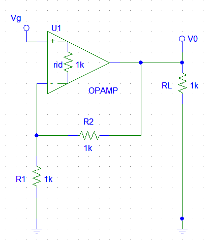

Ciao a tutti,
ho il seguente circuito: (i valori di resistenze sono completamente messi a caso, l'esercizio è letterale)
Schermata 2009-11-17 a 18.16.19.png (16.73 KiB) Osservato 12610 volte
Stiamo studiando la retroazione, e devo calcolare il guadagno ad anello aperto T, dato dal prodotto tra le funzioni di trasferimento del blocco A e quelle del blocco di retroazione F.

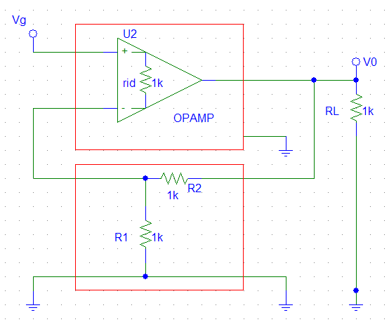

La teoria della retroazione viene applicata quando si stanno considerano dei blocchi che posseggono le proprietà dei doppi bipoli, e i doppi bipoli del circuito sopra riportato li ho individuati in questo modo:
Schermata 2009-11-17 a 18.17.36.png (18.07 KiB) Osservato 12606 volte
Sono corretti?
Se tutto risulta corretto ho riconosciuto una configurazione serie parallelo, che viene descritta in modo adeguato tramite le matrici ibride h.

Ci è stato spiegato un altro metodo per calcolare la T ad anello aperto, che consiste nello spezzare la catena di retroazione in un punto qualsiasi, applicare una tensione Vx a questo punto, e aggiungere un'ulteriore resistenza equivalente sull'altro morsetto (pari alla resistenza vista dal nodo dove applico Vx). Con questo metodo la T mi risulta in accordo con il risultato finale che ci è stato dato, pari a:
T=\frac{R_1*r_{id}*A_d}{R_1r_{id}+R_2r_{id}+R_1R_2} dove Ad è il guadagno dell'operazionale.
Dove sto sbagliando? Ho sbagliato di prendere i doppi bipoli?

[2] Re: Circuito con retroazione
Messaggioda Foto UtenteRenzoDF » 18 nov 2009, 20:38

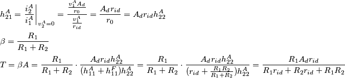

Hai proprio ragione il problema è nella rappresentazione con parametri ibridi dell'OA in quanto h_{21}^{A} risulta infinito :mrgreen:
in quanto non hai tenuto in conto che, se come suppongo consideri r_{0}=0, \,\,\,h_{22}^{A} risulta infinito e tutto il termine a destra nel denominatore della tua A_{v} (che io chiamerei A ) viene ad essere pari a h_{22}^{A} in quanto saranno trascurabili h_{22}^{F}\,\,\,\,G_{L} ... e supoposta R_{g}=0 che
\begin{align}
  & h_{21}^{A}=\left. \frac{i_{2}^{A}}{i_{1}^{A}} \right|_{v_{2}^{A}=0}= \frac{\frac{v_{1}^{A}A_{d}}{r_{0}}}{\frac{v_{1}^{A}}{r_{id}}}= \frac{A_{d}r_{id}}{r_{0}}= A_{d}r_{id}h_{22}^{A}\,\,\,\,\,\,\, \\
 & \beta =\frac{R_{1}}{R_{1}+R_{2}} \\
 & T=\beta A=\frac{R_{1}}{R_{1}+R_{2}}\cdot \frac{A_{d}r_{id}h_{22}^{A}\,}{(h_{11}^{A}+h_{11}^{F})h_{22}^{A}}=\frac{R_{1}}{R_{1}+R_{2}}\cdot \frac{A_{d}r_{id}h_{22}^{A}\,}{(r_{id}+\frac{R_{1}R{}_{2}}{R_{1}+R_{2}})h_{22}^{A}}=\frac{R_{1}A_{d}r_{id}}{R_{1}r_{id}+R_{2}r_{id}+R_{1}R_{2}} \\
\end{align}
cvd :wink:

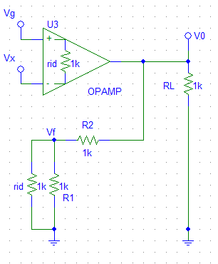

Ho ancora un dubbio che mi ronza nella testa. Il metodo alternativo a cui facevo riferimento al primo post l'ho applicato in questo modo:
Schermata 2009-11-18 a 20.48.28.png (14.64 KiB) Osservato 12467 volte
(Vg lo consideriamo a massa) dove ho aggiunto rid anche al nodo Vf perché è la resistenza equivalente vista dal morsetto dove applico Vx, e siccome T=-Vf/Vx:
T=-\frac{r_{id}||R_1}{r_{id}||R_1+R_2}A_dV_x\frac{1}{(-V_x)}=\frac{A_dr_{id}R_1}{R_1r_{id}+R_2r_{id}+R_1R_2}, che è il risultato corretto. Però non è stata consdierata nessuna corrente assorbita dall'operazionale in uscita per quello avevo affermato che i2 era nulla nella schema a doppi bipoli. Non so se mi sono spiegato :lol: Cioè in uscita all'operazionale ho la tensione AdVid, che lo posso vedere come un generatore interno all'operazionale collegato all'uscita dello stesso (perché r0=0), ma su questo generatore perché non scorre corrente? Seconda domanda: la corrente i_2^A nello schema coi doppi bipoli quindi perché non è la stessa corrente in uscita all'operazionale nello schema che ho appena aggiunto (dato che questa è nulla)?

[5] Re: Circuito con retroazione
Messaggioda Foto UtenteRenzoDF » 18 nov 2009, 22:52
Non ho capito nulla ... mi rifaresti la domanda :?: :mrgreen:
... chi lo ha detto che non scorre corrente ? ... e se scorre cosa cambia ? un generatore di tensione ideale manterrà sempre la stessa d.d.p. con o senza corrente circolante ...no ?
la corrente i_{2}^{A} del primo post era relativa al calcolo del parametro h con uscita in corto !
[6] Re: Circuito con retroazione
Messaggioda Foto UtenteWed_17 » 18 nov 2009, 22:55
Si certo :mrgreen:
Allora, il circuito equivalente dell'operazionale in uscita è un generatore di tensione di valore AdVid in serie alla r0, che poniamo nulla come giustamente hai detto. Nell'ultimo circuito che ho postato, perché la corrente dell'operazionale in uscita è nulla? E questa corrente non dovrebbe essere pari alla corrente i_2^A dei doppi bipoli nello schema del primo post?

[7] Re: Circuito con retroazione
Messaggioda Foto UtenteWed_17 » 18 nov 2009, 23:02
Verissimo :mrgreen:
