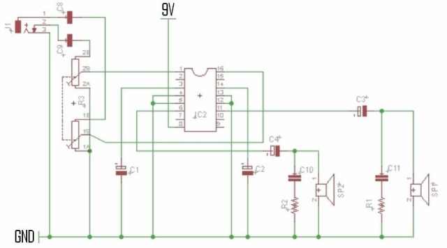

Per quanto riguarda lo schema, prova questo amplificatore:
C8-C9-C10-C11 = 0,1uF
C1-C2 = 100uF
C3-C4 = 220uF
R1-R2 = 10R
R3 = doppio potenziometro 47k
IC2 = TDA2822M
SP1-SP2 = altoparlanti 8Ohm

Bello!
Solo due questioni:
1) Cosa c'è rappresentato in alto a sinistra? Io ho due canali (1 e 2) e la massa (3), cosa sono quella freccia che dal 2 va sul 3 e tutto quello che c'è prima?
2) perché negli schemi alcuni condensatori sono bianchi e neri e altre volte solo neri? Sembrerebbe per indicare con più evidenza catodo e anodo giusto?
Scusate la stupidità delle domande ma proprio io la risposta non la so
[EDIT]: Altro: il TDA2822M ha 8 pin http://www.electronica.ro/audio/TDA2822M.shtml non 16, come lo collego?

1) il alto a sinistra è rappresentato un jack femmina
2) quelli rappresentati nel circuito bianchi e neri sono elettrolitici quelli solo neri non hanno polarizzazione. Ci sono modi di rappresentazione europei e non (come le resistenze).
3) quello dello schema è un tda2822 che è la stessa cosa del tda2822m soloche alcuni pin non vengono utilizzati. Confronta i datasheet e verifica le connessioni se utilizzi un tda2822m

Hai ragione, è una cosa che si scopre subito facendo un po' di ricerca su internet, scusami.

L'ho costruito e funziona!
