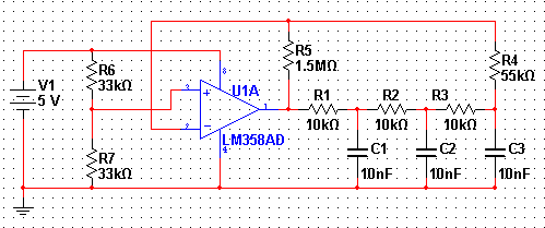

Salve a tutti mi servirebbe un'onda sinusoidale di frequenza 1Hz per accensione/spegnimento progressivo di un led.
ho provato a cercare sulla rete ma ci sono schemi molto complicati di generatori di funzione..per caso qualcuno avrebbe uno schema valido per la mia richiesta?
grazie in anticipo.

Messaggioda Foto UtenteTardoFreak » 6 ott 2010, 17:07
Scusa la mia curiosita'.
Perche' vuoi pilotare il LED proprio con una sinusoidale? Un' onda triangolare andrebbe bene lo stesso?
Perche' lo vuoi pilotare in lineare? In PWM andrebbe bene lo stesso?

Messaggioda Foto Utenteg.schgor » 6 ott 2010, 17:10
Ecco uno schema:
Questo è per generare frequenze di kHz.
Se interessa posso modificarlo per produrre 1Hz.
(ma tieni presenti le osservazioni di TardoFreak)

Messaggioda Foto UtenteDbz » 6 ott 2010, 18:56
Edit TF: quota solo se necessario.
grazie.per generare un Hz che cosa devo modificare?

Messaggioda Foto UtenteDbz » 6 ott 2010, 19:06
TardoFreak ha scritto:Scusa la mia curiosita'.
ciao,essendo un neofita l'onda sinusoidale mi pareva che fosse il metodo più semplice per accendere/spegnere gradualmente un led (Ovviamente con una frequenza bassa).
comunque grazie per la considerazione la terrò presente.

Messaggioda Foto UtenteDbz » 6 ott 2010, 20:21
adesso che ci penso però non so se con 1Hz riesco a vedere il led che si accende gradualmente..teoricamente se l'onda è ad un Hz il punto di luminosità massima dovrei vederlo dopo 0,25 secondi dopodichè scende fino a spegnersi nell'istante t=0,5secondi e si riaccende nell'istante t=1,1secondo.
ora vorrei (se e possibile) ridurre ulteriormente la frequenza del generatore sinusoidale in modo da incrementare il periodo e osservare meglio il fenomeno della sinusoide.
andrebbe bene diciamo una frequenza f di circa 0,34 Hz in questo modo il punto di luminosità massima si trova all'istante t=0,75 secondi ed è decisamente più visibile rispetto ad un Hz
