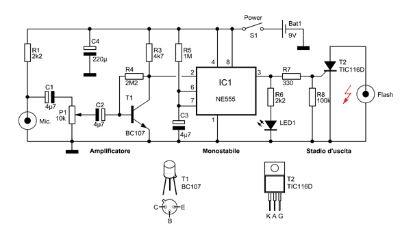

ho recentemente costruito, dietro il supporto e idee di Scorpio questo geniale strumentino che mi permette di far scattare il flash della mia reflex, non appena il microfono percepisce un rumore.
Avete presente quelle fotografie dove si vede un proiettile bucare un frutto, o un palloncino pieno d'acqua che iene bucato da uno spillo? ecco... con questo strumentino è possibile piu o meno fare queste cose.
Il problema è che il mio trigger interviene con rumori cupi e marcati...
tipo 2 mani che battono... un oggetto che cade o cose simili.
Volevo però fotografare delle gocce d'acqua, ma lo strumento e il microfono non rileva il rumore della goccia che si imprime perché poco rumorosa. nemmeno se metto il microfono vicinisssimo e se alzo, tramite potenziometro la sensibilità.
Vi allego il disegno del lavoro svolto, giusto per capire di cosa parlo.
Mi è stato consigliato di usare un trasduttore/buzzer al posto del microfono... ma dovrei rimuovere R1.
Non sarebbe un problema... ma se io volessi riusare il microfono???
come potrei risolvere la cosa, chi mi da qualche consiglio su come alzare la sensibilità del microfono??

Dal momento che il rumore prodotto da una goccia d'acqua ha un'intensità estremamente modesta, dubito sia possibile impiegare un microfono da posizionare nell'ambiente circostante: anche aumentando sensibilità e banda passante del circuito, il solo rumore dell'otturatore della reflex, per non parlare dei restanti rumori ambientali, farebbe intervenire il trigger ben prima della goccia d'acqua. Già si fa fatica a sentirla ad orecchio a pochi centimetri, figuriamoci se ci riesce un microfono da PC...
Per questo pensavo di cambiare completamente tipo di sensore, ed usare -ad esempio- un trasduttore piezoelettrico da immergere per metà sul pelo del liquido (o da "incollare" alla superficie urtata) dove la goccia va a finire. In questo modo, la sensibilità ai rumori ambientali si riduce drasticamente e dovrebbe essere molto più facile catturare l'evento interessato (sfruttando le onde che si creano nella massa d'acqua).
Io farei una prova anche senza rimuovere R1, per vedere se la sensibilità è sufficiente. Non so se ci sia effettivamente il bisogno, ma al limite potresti inserire un condensatore elettrolitico da 22 µF (ad esempio, ma andra bene qualunque valore dai 15 µF in su) tra il polo positivo del trasduttore ed il nodo comune a R1 e C1. Il morsetto positivo del condensatore deve essere rivolto verso questo nodo.
Questo sarebbe solo per fare una prova perché, nella scheda che hai, eliminando il ponticello e facendo tre collegamenti separati puoi evitare sia di usare il condensatore di cui ti parlo, sia evitare di rimuovere il resistore R1. Pero, prima di complicare le cose, fai un tentativo come ti ho detto.
