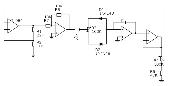

Ciao a tutti,
sto lavorando al seguente circuito:
Si tratta si un generatore di onda triangolare con frequenza e duty cicle variabile.
Il circuito in se funziona fino a che mi trovo entro qualche decina di kHz, se metto un condensatore da 180 pF e lo faccio oscillare intorno ai 140 kHz l'uscita diventa quasi sinusoidale e l'onda quadra in uscita dall'AO di sinistra è tutt'altro che squadrata.
In queste condizioni, la corrente di carica del condensatore è tutt'altro che lineare: presenta un picco (positivo/negativo) sul fronte di salita/discesa e poi un andamento esponenziale.
L'operazionale ha una banda di 3MHz e uno SR di 13V/us, credo siano sufficienti a reggere almeno 100KHz... o sbaglio?
Avete qualche idea su come sistemarlo?
Grazie!
Luca.

Ho messo un trimmer da 100K al posto della coppia R1-R2 in modo da evitare che possa andare in saturazione alle basse frequenze.
Ora le cose sono migliorate, ma dopo i 50 kHz perde le punte dell'onda triangolare...
Mi sa che mi serve un amplificatore più performante!

L'uscita del comparatore per andare dal valore positivo al negativo impiega circa 2us (e a 140kHz i tempi di salita e discesa fanno in totale 4us su un periodo di 7us). L'uscita del comparatore viene integrata e la rampa da` origine a una parabola.
L'onda "triangolare" ha cosi` un "cappuccio" di 2us, un tratto rettilineo di 1.5us, un'altra concavita` di 2us e un altro tratto rettilineo di 1.5us, e questo assomiglia piu` a una sinusoide che a un triangolo.
Devi usare un comparatore, non un operazionale usato come comparatore.

Quindi e' solo un problema di slew rate?
Usando operazionali piu' veloci si risolverebbe?

Credo di si`. Poi bisognera` cominciare a guardare come recuperano i diodi, ma se sono 4148 sono veloci.
Gia` anche solo abbassando la tensione di alimentazione il funzionamento potrebbe migliorare un pochino.

Domanda timida: ma in parallelo al condensatore dell' integratore non dovrebbe esserci una resistenza? :-M

No, la resistenza in parallelo al C degli integratori la si mette solo quando gli integratori non hanno una retroazione in continua in qualche altro modo, cioe` quando gli integratori sono usati in anello aperto.
Qui il comparatore fa da retroazione "in continua" che tiene "centrata" la tensione di uscita dell'integratore.
Ad esempio quando un integratore e` usato come servo amplifier per annullare un offset in continua, non serve che abbia una resistenza in parallelo a C, anzi e` deleteria.

IsidoroKZ ha scritto:Devi usare un comparatore, non un operazionale usato come comparatore.
Quindi il cappuccio è dovuto all'operazionale di sinistra che non squadra bene?
Ho sotto mano un LM339 e un UA311, provo a montarli e vedo cosa succede!
Anzi, usando il comparatore (LM339) posso eliminare R7-R8 e usare un TL082 solo per l'integratore.
Così facendo mi resta anche un comparatore libero per portar fuori il segnale rettangolare e un operazionale per portar fuori il segnale triangolare.
Ci provo e vi faccio sapere!
