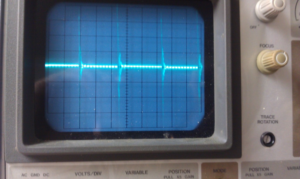

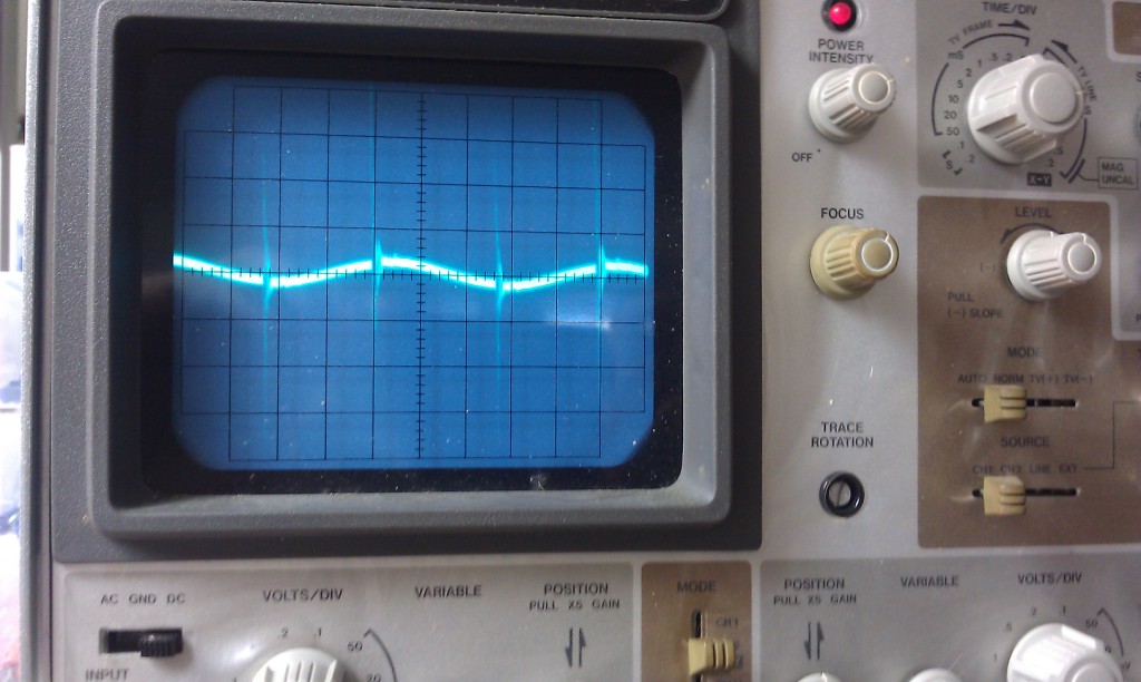

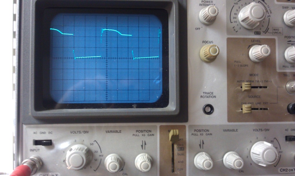

Messaggioda Foto Utenteteo112 » 31 mar 2011, 22:00
Ecco che forse qui i problemi si moltiplicano.
Io non so se è proprio il metodo giusto ma per capire se la frequenza di risonanza è giusta, spazzolo con il trimmer nel circuitino del 555 (che nel mio caso va dai 28 ai 42 kHz circa) e trovo la forma d'onda che sull'oscilloscopio è più ampia! Sbaglio?
In allegato la foto 555out è l'uscita che prelevo dal 555 che va al famoso cavo. mentre sens1 e sens2 sono 2 sensori con relativi cond. calcolati con la formula f=1/2pi*SQR(L*C). Credo che sens2 sia mooolto più vicino alla freq. di risonanza. MA il problema è che il sensore è ad 1cm dal filo e l'ampiezza è di circa 6mV ed è pure sporca (da profano mi pare sporca).
Ho un sacco di bobine che ho recuperato da telai di TV ma non so determinarne il valore... ho le sigle ma anche infernet non aiuta. Più che altro senza il valore preciso vado a tentoni...
che dici??
