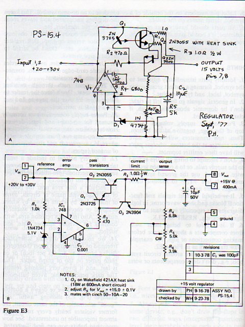

Inoltre, personalmente sono rimasto fermo da molti anni
alle poche regolette indicate da
Horowitz & Hill, The art of electronics
che in un' appendice di 3 paginette dà alcuni suggerimenti
per disegnare gli schemi elettrici(vedi allegati).
Ora, mi sembra proprio buffo constatare che
la regola n.1
di pag.1
suggerita nel "The art of electronics"
è proprio quella di disegnare SEMPRE i punti di intersezione quando servono!
E infatti su FidocadJ c'è proprio il punto di connessione in alto a dx, pronto per essere usato,
e nel tutorial relativo si vede chiaramente che gli schemi sono coi punti di connessione
e senza ponticelli nei punti di incontro dei fili .(insomma, non vengono usati i ponticelli di scavalco).
Che ne pensate ?

In verità chi legge lo schema dovrebbe conoscerne la "grammatica" tanto come chi lo scrive.
I punti di connessione si mettono unicamente quando non sia possibile evitare la connessione ad incrocio, e, siccome l'incrocio NON è una connessione, serve il punto per rappresentarla.
Il cavallotto è tanto brutto, quanto inutile e quanto aborrito.
Detto questo, gli esempi altrui NON fanno testo, perché, altrimenti, anche uno schema sbagliato dovrebbe farlo.

Io il pallino lo metto sempre (IsidoroKZ, troveremo prima o poi qualcosa in cui siamo in accordo?
Cerco di spiegare perché con un esempio: ho un filo orizzontale lungo e da questo traccio una connessione a T verso l'alto e, in un punto differente una connessione a T verso il basso. Ora muovo uno dei due fili verticali in senso orizzontale mentre le connessioni sono fuori schermo (con i sistemi CAD succede spessissimo) fino a portarlo in corrispondenza con l'altra connessione verticale. Cosa succede?
1) caso con puntini nella connessione a T: la connessione si trasforma in un incrocio con puntino di connessione.
2) caso senza puntini nella connessione a T: le due connessioni si trasformano in un incrocio senza connessione!!!!!!
Non occorre aggiungere che il caso numero 2 può portare a risultati catastrofici e quando si lavora con schemi contenenti centinaia di fili e altrettante connessioni e incroci, chi lavora con lo schematic editor non può verificare tutti i puntini ogni volta che muove un filo (anche perché di sicuro almeno uno gli scappa).
Le norme (non solo quelle imposte dagli organismi nazionali o internazionali, ma anche quelle che ci si impone nel proprio lavoro) devono servire in primis per ridurre le possibilità di errori, danni, malfunzionamenti e, comunque, per migliorare la qualità del lavoro. Quando c'è da scegliere, la soluzione che implica meno rischio di errore è quella da scegliere.
).Cerco di spiegare perché con un esempio: ho un filo orizzontale lungo e da questo traccio una connessione a T verso l'alto e, in un punto differente una connessione a T verso il basso. Ora muovo uno dei due fili verticali in senso orizzontale mentre le connessioni sono fuori schermo (con i sistemi CAD succede spessissimo) fino a portarlo in corrispondenza con l'altra connessione verticale. Cosa succede?
