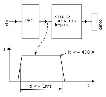

Messaggioda Foto UtenteSparafucile » 5 mag 2013, 16:53
Grazie Foto Utentebelva87!
Considero una costruzione di dispositivo con una potenza media fino a 6 kW ed una tensione di uscita di 450 V. Il carico sara un altro dispositivo (circuito di fornitura degli impulsi), che consumerà impulsi di corrente con ampiezza regolabile da 100 A fino a 400 A ed una durata regolabile da 100 us fino a 1 ms. Gli impulsi seguirànno ad una frequenza regolabile da 10Hz fino a 100 Hz. E' ammissibile, che la tensione di uscita del modulo PFC diminuisce di 20% alla fine dell'impulso consumato.
Sono interessato, se hai esperienza con il comportamento dinamico del tuo dispositivo in caso di un carico simile.
