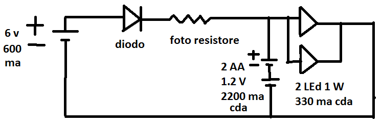

salve a tutti volevo un cosiglio da voi prima di acquistare il materiale, vorrei realizzare un dispositivo che permetta di caricare due stilo AA da 1.2 v l'una mediante un pannello solare da 6V, dovrebbe funzionare così di giorno il pannello carica le batterie poi per mezzo di una fotorestistenza la notte farebbe accendere due led da 1W di potenza l'uno, ho disegnato il circuito, che dite potrebbe funzionare?

correggo il pannello ha le seguenti caratteristiche:
6V
130mA
0.78W

Il circuito non funziona per vari motivi :( :( ....
ma ancora prima hai un deficit di energia da far impallidire il debito pubblico :(
le due batterie perfettamente cariche riescono -idealmente- a far funzionare i LED per
\frac{2200 \; \text{mAh}}{2 \times 330\;\text{mA}}\approx 3.3\;\text{h}
senza considerare che la capacità reale sarà inferiore e che i ripetuti profondi cicli di scarica di scassano le batterie piuttosto velocemente...
per la ricarica è ancora peggio... il pannello fornirebbe quella corrente in pieno sole e perfettamente orientato ma anche se fosse vero per 10 ore al giorno non avresti che
130\;\text{mA}\times10\;\text{h}=1300\;\text{mAh}
molto minore dei 2200 necessari a ricaricare le batterie...
tutto ciò idealmente, perdite e varie altre "sfighe" peggiorano ulteriormente la cosa

ciao, tempo fa mi ero dato la briga di fare due conti per l illumoinazione notturna, metti i dati dei tuoi led dentro le mie formule e troverai il pannello di cui avrai bisogno
viewtopic.php?f=2&t=29775#p245621

non capisco dove inserire le formule perciò posto qui i dati dei led:
Forward voltage: 3.2V-3.8V
Forward current (typ/max):350mA
Power dissipation: 1W

credo di essere arrivato a calcolare i valori giusti, ottengo:
I x singolo LED: 0.31A
I tot x 2 LED: 0.62A
W installati x 3 batt da 1.2V: 2.23W
Cb (non so cosa sia): 7.04
ora non riesco a capire le dimensioni del pannello #-o

Se riguardi con attenzione i calcoli fatti da Foto Utentecarloc ne puoi desumere che, se vuoi tenere accesi i tuoi led per (diciamo) 10h per notte ti e' necessaria una batteria (o piu') che possano dare circa 7Ah.
Per ricaricare tali batterie in quattro/cinque ore (ore di sole e quando non piove) avrai quindi bisogno di un pannello che fornisca circa 2A (per stare tranquilli e se le batterie permettono tale ricarica rapida).
Quindi regolati di conseguenza.
