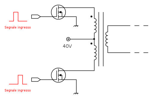

Ciao a tutti,
dovrei costruire un trasformatore switching su nucleo toroidale con potenza resa al secondario di 200W. Pensavo di realizzare l'avvolgimento primario a presa centrale mentre in uscita mi servirebbe un solo secondario.
A livello di pilotaggio utilizzerei una configurazione a mezzo ponte gestita dall'integrato SG3525 implementando il controllo di corrente per evitare sbilanciamenti del flusso con conseguente saturazione del nucleo, tempi morti sullo switching dei mosfet per evitare corto circuiti, e soft start per evitare problemi in fase di avviamento del trasformatore. Come frequenza di funzionamento pensavo di stare sui 30KHz o comunque in un range compreso tra i 20 e i 50KHz, non volevo salire oltre perché ho il dubbio di non riuscire a gestire i picchi in fase di commutazione. La tensione di alimentazione per questioni di sicurezza non volevo portarla oltre i 40VDC.
Tralasciando tutti gli aspetti legati ai vari controlli, che credo di riuscire a mettere a punto da solo, questo è lo schema della parte di circuito che mi interessa:
Fatte le premesse il mio problema è "semplicemente" quello di non riuscire a determinare il numero di spire del trasformatore al primario. Sto seguendo alcuni esempi di calcolo ma vengono applicati a varie configurazioni diverse dalla mia e non riesco a venirne a capo.

Spire al primario:
a questo punto mi perdo, l'esempio che sto seguendo mi inserisce una formula ricavata dalla legge di Faraday che recita:
E=4*B*Ac*N*f*10^{-8}
dove:
E = tensione efficace applicata = 40V
B_{max} = densità di flusso massima ammessa = 2800G
Ac= area del nucleo = 2,67cm^{2}
N= numero spire primario = icognita
f= frequenza di commutazione = 30*10^{3}Hz
ricavando N ottengo:
N=\frac{E*10^{8}}{4*B*Ac*f} =\frac{40*10^{8}}{4*2800*2,67*30*10^{3}}\approx4,5\, spire
Ovviamente questo sarebbe il calcolo che considera il numero delle spire di ogni semiavvolgimento, ho però dei dubbi in merito al fatto che tale formula vada bene per la mia configurazione, in particolare non capisco il significato di quel 4 che se non sbaglio è un fattore relativo alla tipologia di configurazione utilizzata.
Senza tirarla ulteriormente per le lunghe, qualcuno sa dirmi se (ammesso che il nucleo non saturi) il calcolo così fatto può avere un riscontro pratico non disastroso? :-)
