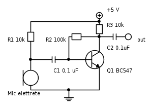

ciao a tutti, vorrei realizzare un circuito che con un battito di mani accenda una luce e con un altro battito la spenga.
come preamplficatore microfonico userei questo schema gia usato, cambiando se necessario la tensione di alimentazione:
mi manca però la seconda parte del circuito, per questo chiedo a voi. penso ci voglia un flip-flop!!! gli ho dato una ripassata sul libro ma niente non ci arrivo, che faccio?

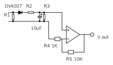

Messaggioda Foto Utentedrinu » 9 gen 2012, 18:32
spero di aver capito bene:
ho messo i valori a spanne per il rilevatore di picco, R1,R2 e R3 proprio non so.
per l'operazionale (configurazione non invertente) ho impostato un guadagno di 11.

[4] Re: Accensione e spegnimento luci con battito mani

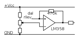

Messaggioda Foto Utenteg.schgor » 9 gen 2012, 19:11
Veramente pensavo ad una configurazione come comparatore:
adatta a fornire direttamente il segnale a tutto-o-niente
al FlipFlop .
Col potenziometro si può variare la soglia di scatto.

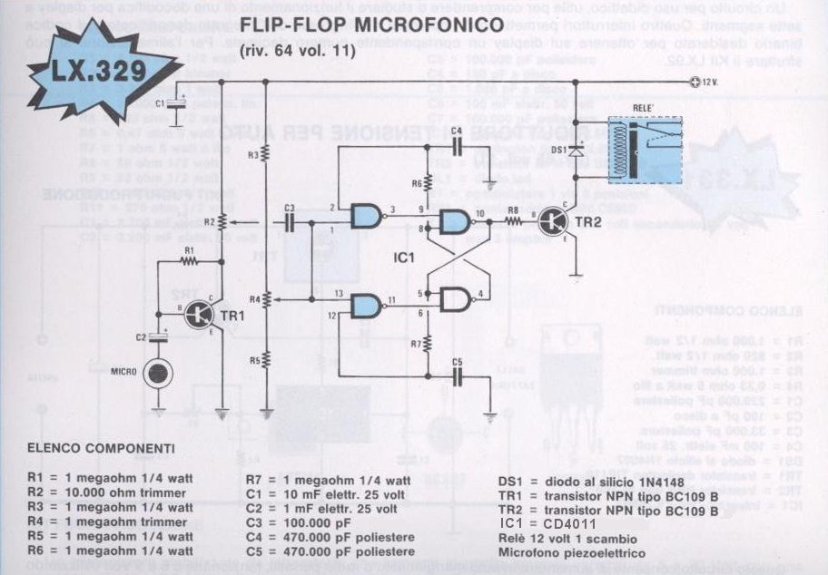

Messaggioda Foto Utentedrinu » 12 feb 2012, 0:13
se a qualcuno può interessare ho trovato questo più semplice, ciao!!
