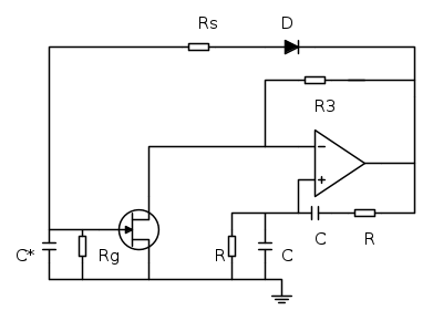

La soluzione sarebbe quella di utilizzare un Jfet, sfruttando la sua resistenza di canale al posto di R4,
per piccoli valori di
il JFet si comporta come una resistenza variabile,siccome non conosco molto bene il funzionamento del JFet, pensando al mosfet mi verrebbe da dire che il transistor deve essere in regione triodo, o semplicemente basta che sia polarizzato in modo da essere acceso?
La resistenza di canale di un Fet è:
sapendo che Vp è la tensione di pich-off e Rdso è la resistenza di canale per Vgs=0
Se Vgs varia tra 0 e Vp allora Rds varia tra Rds0 e infinito.
1) a cosa è dovuta la diversa configurazione delle resistenze di polarizzazione del transistor nell'application note, a differenza dello schema che ho postato io?
2) devo continuare a ragionare considerando Rds=R4? quindi R3>2R4
sempre dal testo "Elettronica 3"
L'uscita dell'oscillatore, viene raddrizzata dal diodo che fa "passare" solo la semionda negativa, e livellata dal filtro RgC*;
Vgs sarà negativa e proporzionale alla tensione Vout, se quest'ultima aumenta Vgs aumenta negativamente provocando un aumento della resistenza di canale.
Ora le mie considerazioni:
io pensavo invece che fosse solo il condensatore a livellare la tensione, mentre Rg fosse la resistenza di gate e servisse in qualche modo a polarizzare il transistor;--->3) in chemodo dimensionare quindi Rg?
Devo imporre che la Vgs non aumenti oltre il valore di Vp? altrimenti si avrebbe una Rds negativa, con non so quali possibili conseguenze.
E quindi essendo Vgs proporzionale alla Vout, limito in questo modo anche la possibile tensione di picco da poter avere in uscita?
Non capisco poi la funzione di Rs.
In Fine quali possibili spiegazioni può avere la diversa configurazione delle resistenze sul gate de jfet nell'application note, oltre l'assenza del condensatore?
Sto cercando partendo da i classici circuiti che vengono spiegati sui libri di testo, di risalire al dimensionamento del circuito nell'application note.
A cosa servono ad esempio i due diodi in conf "mount close", penso che la porzione della retroazione positiva
che comprende: -5V, il diodo zener, 8K e 1K servano solamente ad avere sul catodo del diodo una determinata tensione, che forse per motivi commerciali, o di componenti non si potrebbe avere praticamente, un po' come la porzione di circuito che serve a polarizzare i varicap, sto sbagliando?

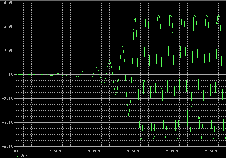

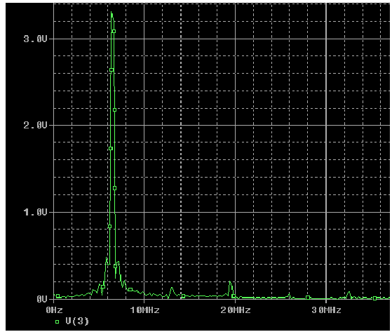

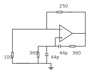

Ho provato a rendere più ideale possibile lo schema dell'application note, ovvero:
Invece di utilizzare i varicap sono andato a sostituire direttamente le capacità
Ho eliminato il circuito di stabilizzazione dell'ampiezza, e utilizzato la resistenza R4 anzichè il Jfet.
Dalle considerazioni che sono state fatte da
BrunoValente
Cmin=44pF
R=360 Ohm
utilizzando la resistenza R3=250 Ohm presente nell'application note, supponendo che sia un circuito funzionante e testato, ho determinato quindi R4=100 ohm
ed utilizzando l'A.O indicato nell'application note
simulando il circuito però, ho avuto dei risultati che non mi aspettavo
Ho alimentato inizialmente l'operazionale a VC1=+5V VC2=-5V
successivamente ho aumentato a 6V, questo perché nel primo caso, come mi aspettavo l'ampiezza dell'oscillazione era circa 4V, mentre successivamente raggiunge i 5V.
Tuttavia:
1)La frequenza di oscillazione che con tali valori dovrebbe essere 10MHz è invece inferiore
2)L'escursione positiva, e negativa della sinusoide è Asimmetrica, il picco negativo è maggiore rispetto a quello positivo
3)Non vi è il fenomeno che invece mi aspettavo, ed il motivo per cui dovrebbe essere inserito il circuito per mantenere costante il guadagno ed evitare che la Vout saturi, anche perché dalla simulazione mi sembra che non vi sia saturazione.
Qualche considerazione in merito a questi risultati?

a questo punto eviterei anche quel circuito abbastanza complesso, cercandolo di sostituire con quello più semplice (il secondo) che ho postato con fidocaj dici sia una cosa fattibile e funzionale?
tanto a me non interessa avere 2Vp-p in uscita anzi, dovrei anche giustificare il motivo di una cosa che non mi viene richiesta.
Solo che non avendo capito a pieno il funzionamento del circuito di "stabilizzazione" cosi come è stato progettato, non saprei se ha altre Funzionalità che ora come ora non scorgo.
Ho una domanda che potrebbe sembrarti stupida, se come dici tu, la Vout andrebbe a modificare la polarizzazione dei varicap, può essere che la Vout è stata impostata a 2Vp-p, al fine di avere i due varicap con uguale capacità?
Nel senso che se ad asempio si avesse una corrente di circa 5mA , attraverso la resistenza da 360 Ohm , si avrebbe una caduta di potenziale di circa 2V, in questo modo l'anodo di entrambi i varicap sarebbe a 0V.
Se cosi non fosse, comunque assumendo che la Vout assume tutti i valori di tensione tra Vmin e Vmax, ciò non significherebbe che i due Varicap non possono "rappresentare" la stessa capacità?
