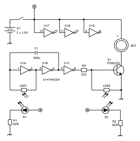

Qualcuno potrebbe postare lo schema di questo circuito ?

L'integrsto è un 74HC04. Ci sono moltissime fotografie, credo che lo schema si possa ricostruire con poco, osservando il PCB. Occorre un minimo di pazienza.
Se sai leggere uno schema di questo tipo, prova a ricostruirlo seguendo il PCB. Poi al limite lo possiamo riguardare assieme.
Usa FidocadJ.

Foto UtenteCandy mi ha preceduto, stavo per dire la stessa cosa.
Pero` vedo anche che il suono e` abbastanza orribile, un Theremin sarebbe meglio :)

Allora ci ho provato; presumibilmente, lo schema è il seguente:
Q1 non sono riuscito a individuarlo, ma dovrebbe trattarsi del "solito" TO92 di media potenza: P2N2222, 2N3904, BC547 ecc.
Sul PCB l'interruttore sembra essere sulla ramo negativo della serie di batterie, io l'ho messo sul ramo di alimentazione positiva, credo che sia la stessa cosa.

A prima vista sembra sensato! Good job! C'e` un inverter in piu` con ingresso a 0V, ma non cambia nulla. La fotoresistenza deve avere un valore basso, qualche centinaio di ohm, quando e` illuminata, altrimenti non riesce a spegnere il transistor.

IsidoroKZ ha scritto:A prima vista sembra sensato! C'e` un inverter in piu` con ingresso a 0V,
hai ragione....me lo sono dimenticato U1E U1D. (ho corretto lo schema)
Certo con ben tre NOT inutilizzati, non potevano metterli in parallelo e risparmiare il transistor Q1?
Mi sembra di aver letto su un libro che ingressi dei c.i. CMOS inutilizzati è preferibile collegarli a massa invece che a 5V (al contrario di quelli TTL); oppure è lo stesso?
