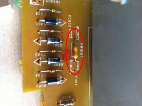

Buongiorno :) avrei bisogno di sapere che tipo di componente sia questo qua:
Sto tentando di riparare uno stereo, che risulta spento.
C'è un trasformatore 230V- 14V in alternata.
Il componente si trova su uno dei due piedini in uscita sul componente è scritto: 2000 ed è di colore giallo paglierino.
Secondo me è un semplice fusibile.
Ma mi piacebbe avere una conferma.

Al 50% è un fusibile, 2000 dovrebbe stare per 2000mA e la sigla PR901 dovrebbe stare per "PRotection901". Aspetta che qualcuno ti confermi questa cosa perché non ne sono sicurissimo.

Mi pare si tratti di un picofusibile ceramico rapido da circuito stampato; il valore di solito e' impresso sul corpo.

rhapsody ha scritto: Secondo me è un semplice fusibile.
Direi di sì. Non fosse che per la serigrafia circostante, che indica come sia stato previsto, all'occorrenza, anche il montaggio di un fusibile tradizionale con relativo portafusibile.

fusibile al 99%... comunque lo dissaldi da un lato e misuri la resistenza ai suoi capi in entrambi i sensi. Deve essere pari a 0 tutt'e due le misure.

Mi ci metto anche io, e dico che anche secondo me è un fusibile, visto che li vicino c'è "solo" un ponte di Graetz...
Una foto relativa alle piste ed una misura di continuita, (interrotta), dovrebbero portare la certezza al 100%.

Sì anche io ne ho trovato uno simile in un circuito è un fusibile

Grazie a tutti delle risposte :)
In effetti sembrava anche a me un fusibile...anche se onestamente non ne avevo mai visti così! :D
