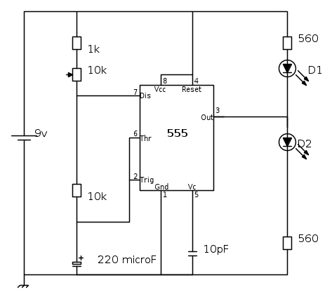

ciao a tutti, io ho trovato questo banalissimo circuito in rete ma non mi funziona: dovrebbe far lampeggiare i led alternativamente la alimentandolo si accendono e basta... l'errore è nello schema o ho sbagliato qualcosa io?

Il circuito non presenta errori e dovrebbe funzionare; personalmente lascerei in alto solo la resistenza da 1k e metterei il potenziometro al posto di quella da 10K.
In piu', se adoperi led diversi dai rossi, le due resistenze mi paiono abbastanza elevate.
Non ti resta che cercare cosa hai sbagliato nel cablaggio.

ecco qui lo schema, ora come ora lo ho testato su breadboard e si accende prima D2,poiD1 e rimane acceso solo questo

Come ho gia detto in precedenza, il circuito va bene (a parte le modifiche che avevo suggerito); quindi devi aver fatto qualche errore di collegamento.
Con cosa alimenti il tutto?
Che tipo di led (tensione/corrente) stai usando?

alimento tutto con una batteria da 9v , i led non so, ma sono i classici led rossi e verdi da 5mm, credo rispettivamente tensione 1,8 e 2v. in questi giorni taglio la testa al toro e provo a farlo su millefori

Visto che lo fai su millefori cerca di adottare i valori che ti ho suggerito e di adoperare due led uguali.
Visto che la batteria si scarica, adotterei anche resistenze di valore inferiore, diciamo 330 ohm (invece di 560); accertati inoltre che sui pin di alimentazione del 555 ci sia una tensione di almeno 5V.

ok, tra i pin c'è la stessa tensione della batteria, 9,2v (i pin che ho misurato sono 1 e 8)

Allora evidentemente hai fatto qualche errore nelle connessioni.
Prima di montare il circuito, ti consiglio la lettura di questo articolo in cui puoi trovare anche il layout di uno schema molto simile al tuo (c'e' solo da
aggiungere un led ed una resistenza) copiando il quale potrai fare un circuito esente da errori.
Vedi te poi, se adottare gli stessi valori di componenti che, nel caso, possono fornire frequenze oscillanti fra poco meno di 1Hz e circa 50Hz.

Il condensatore sul piedino 5 e` troppo piccolo (ma non credo sia questa la ragione del non funzionamento), mettilo da 10nF. Poi verifica i collegamenti, specie ai piedini trig e thr.
