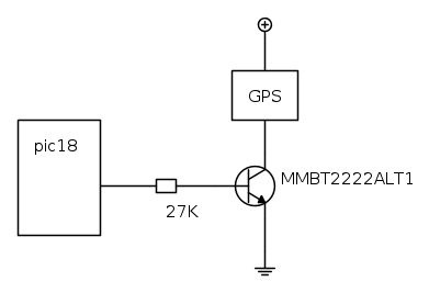

Ciao a tutti, ho collegato il tutto come nello schema di seguito:
In pratica tramite il mio PIC volevo accendere il modulo gps (cha assorbe circa 20mA) e ho usato il transistor NPN MMBT2222ALT1
http://www.datasheetcatalog.org/datasheet2/7/0t36xr7tyo7espwxc07gh29x0kyy.pdf perché l'avevo gia in casa.
Il problema è che non funziona.
Abilitando l'uscita del microcontrollore mi ritrovo con una tensione di 2,4V ai capi del modulo gps invece che 3,8V, ho provato ad abbassare anche il valore della resitenza di base fino a 10K ma il risultato è lo stesso.
Avete qualche suggerimento.
Grazie.

Messaggioda Foto Utentesimo85 » 19 nov 2012, 17:40
Salvo problemi di firmware
ricello9 ha scritto:mi ritrovo con una tensione di 2,4V ai capi del modulo gps invece che 3,8
Questa affermazione è un po' confusionale.
Il pin di riferimento del GPS è collegato al Collettore del transistore.
Non si capisce bene se i 3.8V dovrebbero essere misurati tra Vdd e GND (a cui è collegato l'Emettitore). Se hai effettuato la misura tra Vdd e Collettore vuol dire che il transistore provoca una caduta di tensione V_\text{CE} di 1.4V.. Decisamente troppi...
Usa un MOSFET e vivi felice.

Messaggioda Foto UtenteIsidoroKZ » 19 nov 2012, 17:58
La resistenza di base mettila da 1kohm. Sei sicuro di non aver scambiato collettore ed emettitore del transistore?

Messaggioda Foto Utentericello9 » 19 nov 2012, 19:01
Ho verificato è i collegamenti sono giusti, adesso provo con la resistenza da 1k.
La misura l'ho effettuata tra Vdd è GND del modulo GPS, che corrisponde al collettore del transistore.
Se non sbaglio la tensione che dovrei misurare corrisponde a Vdd - la Vce del transistor, che dovrebbe essere attorno a 0,3V con una corrente di collettore di 150 mA.
Sembra quasi che il transistore non entri in conduzione, come suggerito da Isodoro, per via di una resistenza di vase troppo elevata.

Messaggioda Foto Utentericello9 » 20 nov 2012, 0:18
Ho provato a sostituire la resistenza come mi hai suggerito e ai capi del modulo GPS ho i 3,7V.
Sembra funzionare.
Ma a questo punto non so dove è l'errore nel calcolo della resistenza di base.
Ic=25mA
Vin=3.7V
Vce_{(sat)}=0,3V
Ib_{(min)}=  \frac{Ic}{Hfe}   =  \frac{25}{50} =0,5mA
Ib=2 {x} Ib_{(min)}=1mA
Rb= \frac{V_{in}-Vbe_{(on)}}{Ib} =  \frac{3.7-0,6}{1} = 31000k\Omega
Grazie Marcello

Messaggioda Foto UtentePioz » 20 nov 2012, 0:22
La corrente di base la devi porre anche più di 5 volte la corrente di base minima. Inoltre la tensione Vbe in saturazione dovresti leggerla nel datasheet, ma comunque è minimo 0.7V

Messaggioda Foto Utentebelva87 » 20 nov 2012, 10:31
gohan ha scritto:Usa un MOSFET e vivi felice.
Anche se ora sei giunto ad un circuito funzionante, ti consiglio di fare un tentativo come indicato da Gohan.
Hai diversi vantaggi nell'uso di un mosfet al posto di un BJT, tra i quali non far erogare alla porta del micro una corrente considerevole come invece accade ora e poter alimentare il modulo GPS con una tensione molto più vicina a quella di alimentazione per il quale è stato pensato il suo funzionamento perché il mosfet ha una caduta di tensione VDSon notevolmente più bassa dei BJT.

Verifica anche l'assorbimento del modulo GPS: sei sicuro che sia sempre inferiore a 20 mA e che non abbia picchi, anche brevi, a valori superiori? In tal caso, se la corrente di base non è sufficiente, il BJT uscirebbe dalla saturazione.
