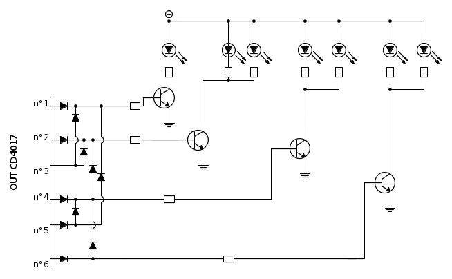

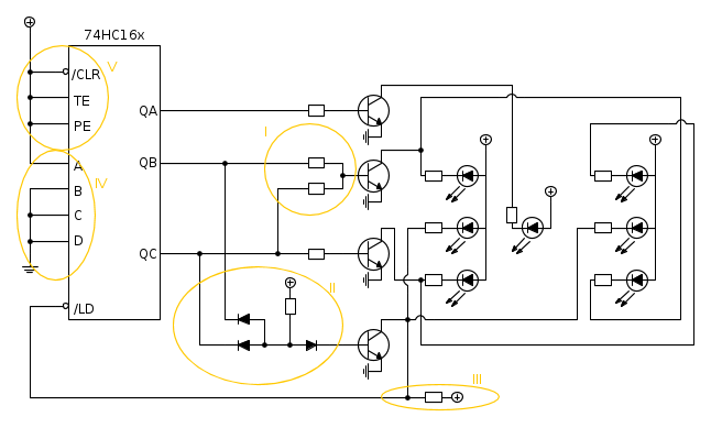

Ciao a tutti, ho realizzato un dado elettronico con un CD4017 e per accendere i 7 led ho ideato questo schema, non l'ho provato su breadboard ma dovrebbe funzionare. Vi chiedo ora se conoscete un modo più semplice per realizzarlo!

[2] Re: Semplificazione circuito dado a led
Messaggioda Foto UtenteSerTom » 20 nov 2012, 0:15
Se lo vuoi fare Hardware (non ho controllato lo schema) quella è una soluzione.
Se vuoi usare un po' di Firmware, allora un micretto (uno qualunque; Microchip, Freescale, Atmel, ST, TI ...) e 10 righe (ma proprio 10 righe) di codice ed il gioco è fatto !
Buona sperimentazione.

SerTom ha scritto:Se vuoi usare un po' di Firmware, allora un micretto
Si, con un micro si risolve facilmente! Però è da un po' di tempo che mi prende realizzare circuiti semplici senza micro.

[5] Re: Semplificazione circuito dado a led
Messaggioda Foto Utentemrc » 20 nov 2012, 15:15
SerTom ha scritto:Uno schema elettrico ha come primo scopo quello di essere "leggibile"...

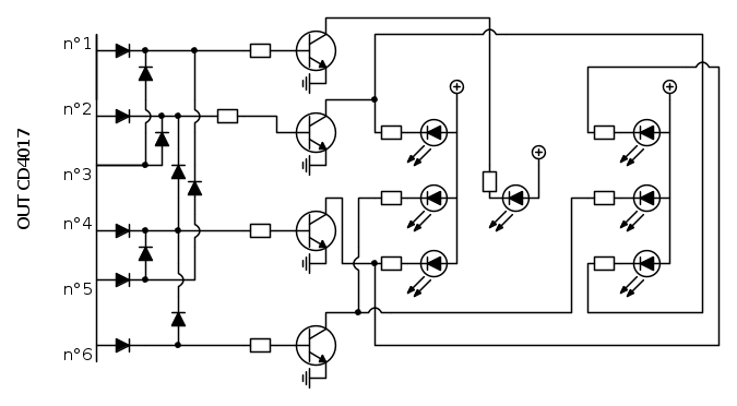

Forse così, lo schema, risulta più leggibile:
Ora questo l' ho modificato io, ma la prossima volta Foto Utentedrinu, quando disegni uno schema elettrico, cerca di renderlo il più chiaro possibile.
Come dice Foto UtenteSerTom uno schema elettrico deve essere chiaro e leggibile, per tutti.

[6] Re: Semplificazione circuito dado a led
Messaggioda Foto UtentePaolino » 20 nov 2012, 15:25
Foto UtenteSerTom ha scritto:.S da vecchio (e bavoso) tecnico ....
Foto Utentemrc ha scritto:Forse così, lo schema, risulta più leggibile:
Mah, sarà, ma a me lo schema di Foto Utentedrinu risultava leggibile, anche perché riportava la struttura del dado, con i LED posti nelle posizioni dei punti. Come lo hai disegnato tu, Foto Utentemrc, è leggibile a livello elettrico, forse un po' meno a livello funzionale.

[7] Re: Semplificazione circuito dado a led
Messaggioda Foto Utentemrc » 20 nov 2012, 15:42
Paolino ha scritto: ma a me lo schema di Foto Utentedrinu risultava leggibile, anche perché riportava la struttura del dado, con i LED posti nelle posizioni dei punti. Come lo hai disegnato tu, Foto Utentemrc, è leggibile a livello elettrico, forse un po' meno a livello funzionale.
Hai ragione Foto UtentePaolino! #-o
Ho modificato lo schema travisando completamente la funzione del circuito; scusami Foto Utentedrinu. :oops: sorry
Comunque, avendo aggiunto il mio disegno, il circuito ne guadagna, in semplicità di lettura, sia dal punto di vista funzionale che dal punto di vista elettrico. :-# :^o

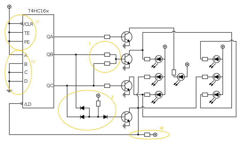

[9] Re: Semplificazione circuito dado a led
Messaggioda Foto Utentecarloc » 21 nov 2012, 23:13
Direi che chiamate così queste configurazioni base di LED
ci si accorge che per realizzare i sei numeri del dado...
Codice: Seleziona tutto
1=L1
2=    L2a
3=L1a+L2a
4=    L2a+L2b
5=L1a+L2a+L2b
6=    L2a+L2b+L2c
usaiamo qualcosa che ha una certa somiglianza con il codice binario...
se prendiamo un contatore binario che conta da 1 a 6 con le sue uscite QA=1, QB=2, QC=4
       LLLL
  QQQ  2221
  CBA  cba
1 001  0001
2 010  0010
3 011  0011
4 100  0110
5 101  0111
6 110  1110
e confrontiamo le sue uscite con quelle richieste per i LED vediamo che:
ogni numero dispari ha bisogno di L1, quindi
L1=QA
poi devo accendere L2a per visualizzare il peso 2 o anche il peso 4, mentre L2b si deve accendere solo per il peso 4, quindi
L2a=QB+QC
L2b=QC
infine per visualizzare 6=4+2 devo accendere il 4 come al passo precedente e anche L2c, quindi
L2c=QB & QC
Riassumendo:
L1=QA
L2a=QB + QC
L2b=QC
L2c=QB & QC
ci manca solo il contatore da 1 a 6, si potrebbe usare un contatore a preset sincrono tipo 74HC16x , per questa applicazione uno qualsiasi dei quattro è ok.
Realizziamo un circuito che una volta raggiunto il conteggio di sei al prossimo clock si presetta ad uno. Dato che la condizione di preset è proprio conteggio=6 e dato che comunque contiamo sempre up ci basta la stessa QB&QC già realizzata per la visualizzazione...
i) questo realizza l'OR tra QB e QC, i diodi non servono, si dimensiona in modo che una sola uscita alta sia sufficiente a saturare il BJT, se poi fossero alte tutte e due hai solo un po' più di corrente di base....
ii) questo realizza l'AND tra QB e QC la resistenza di pull-up deve essere in grado di saturare il BJT, il diodo in serie alla base è necessario per essere sicuri sia interdetto quando deve...
iii) dato che l'ingresso di abilitazione al Load è attivo basso ci serve un inverter dopo l'and ... c'è già nella forma del BJT driver dei LED e infatti preleviamo il segnali di lì...un pull-up extra(circa 10kohm) assicura che il segnale vada "alto" fino a Vcc, senza la resistenza il pull-up solo via il diodo LED si potrebbe rendere poco sicuro il funzionamento
iv) qui si imposta il valore di inzio conteggio a 0b0001=1
v) vari collegamenti accessori necessari al conteggio. Nota solo che un reset (tipo R/C) all'accensione non è strettamente necessario, qualsiasi stato casuale abbia il circuito riparte da 1 dopo al massimo "un giro" e se -come credo- dai un clock veloce e lo fermi "a caso" almeno "un giro te lo fa sempre.
Note varie: non ho diseganto il clock, ovviamente c'è.

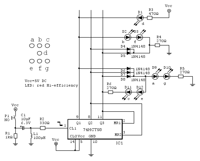

Messaggioda Foto UtentePietroBaima » 22 nov 2012, 4:34
Chissà se una cosa del genere può funzionare...
