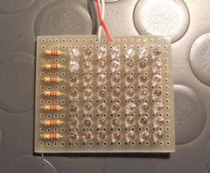

Ciao a tutti! O_/
Sto realizzando un piccolo faretto stroboscopico utilizzando 49 led blu ad alta luminosità (3mm) disposti in 7 serie da 7 led ciascuna con aggiunta di resistenze da 120ohm, il tutto alimentato a 24 V.
La corrente che scorre in ogni serie, misurata, è pari a 19mA, quindi non sono sovralimentati.
Unico dubbio che ho è che se appoggio la mano ai led questi sono molto caldi, specialmente sui terminali.
C'è qualcosa che non va oppure è tutto a posto?

Come hai fatto il calcolo relativo alla corrente sui led?
A me pare che il valore delle resistenze non sia corretto.

R = (Vcc - Vled*n)/Iled = (24 V - 3,1V*7)/0,02 = 115ohm
quindi ho scelto il valore commerciale 120ohm.
Misurando la tensione ai capi delle resistenze di ogni serie (V = 2.35V), la corrente della serie vale
I = 2.35V/120ohm = 19.6mA

R_{L}=\frac{V_{a}-V_{L}}{I_{L}}
tensione di alimentazione
V_{a}= 24 V
tensione diretta del led
V_{L}= 3V
nel ramo serie
V_{L}= 3V \cdot 7=21V
considerando una intensità di corrente di 15 mAla R del ramo serie di 7 diodi led vale
R_{L}=\frac{24-21}{0,015}= 200\Omega
o valore prossimo commerciale.
Nei diodi led standard 5mm è consigliabile non considerare il valore di intensità di corrente massima di 20 mA poiché lavorano al limite delle loro caratteristiche, salvo diverse e specifiche caratteristiche proprie del diodo led.
sebasera ha scritto:I = 2.35V/120ohm = 19.6mA
nel ramo serie la I vale
I=\frac{V}{R}= \frac{24}{120}=0,2A

Io proverei con resistenze da 150/180 ohm.
Se il led lavora a 15/16mA, durera' di piu' ed evitera' di bruciarsi. :D

Indipendentemente dalla resistenza di serie: 120 ohm oppure 180 ohm, quella realizzazione durante il funzionamento deve dissipare 3,5W circa. Non pochi per quelle dimensioni e senza dissipatore metallico. A lungo andare tutto il PCB si scalda.
I LED si scaldano sui terminali, è pacifico e, trovando un PCB parimenti caldo, il calore non si dissipa. (Quando i LED son opochi il problema non si pone perché il PCB molto più grande assorbe il poco calore. Questo caso è però un poco diverso).
Non c'è molto da fare. Se occorre quella disposizione e la temperatura complessiva non supera i 50 °C, non mi romperei la testa.
Controlla la temperatura stabilizzata con uno strumento.
