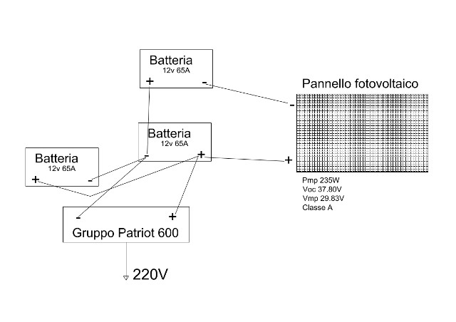

Salve a tutti.
Ho messo su un piccolo impianto fotovoltaico con un pannello singolo (allego disegno e caratteristiche) conj materiali un po recuperati.
In particolar modo il gruppo, il quale dopo 15 minuti circa di utilizzo comincia na surriscaldarsi e a puzzare di bruciato.
L'ho smontato e ho notato una bruciatura sulla scheda, che non gli impedisce di lavorare, ma che è sintomo di qualcosa che non va.
Sospetto che sia a causa della predisposizione del gruppo.
é un gruppo da emergenza, quindi non credo sia fatto per stare acceso per molto tempo.
Allego lo schema, qualcuno di voi ha un modello da consigliarmi, o anche altre migliorie per l'impianto da suggerire?
Grazie infinite

Messaggioda Foto Utentecalo182 » 22 mag 2013, 11:44
Grazie 1000, non sono molto pratico.
Ecco fatto:
Esegutivo (2) Model (1).jpg (35.64 KiB) Osservato 4820 volte

Messaggioda Foto UtenteFedericoSibona » 22 mag 2013, 13:31
Non puoi mettere tre batterie in quella configurazione, le due batterie in basso , in parallelo, avranno capacità maggiore di quella in alto e, in scarica, pomperanno corrente in quella in alto facendo circolare corrente tra di loro. E comunque non è una buona idea mettere in parallelo batterie se non si è sicuri che abbiano esattamente le stesse caratteristiche. Prova eliminando la batteria a sinistra.
Ora vado a vedere le caratteristiche del Patriot 600. Non sarà mica solo un inverter invece di un regolatore per pannelli solari?
Leggo che il Patriot è per batterie 12V 7Ah, mi pare evidente, se non ho sbagliato, che cuocia con il tuo impianto.
Continuo ad indagare :-)

Messaggioda Foto Utentecalo182 » 22 mag 2013, 13:47
Prima di tutto grazie per l'interessamento e l'aiuto. :-)
Come ho detto è un impianto un po "arrabattato" e non sono assolutamento un esperto in questo... direi piu che un neofita.
Ogni consiglio è quindi ben accetto.
Come consiglieresti di collegarla la terza batteria?

[8] Re: Miglioramenti impianto fotovoltaico fai-da-te
Messaggioda Foto UtenteFedericoSibona » 22 mag 2013, 13:53
Per adesso consiglierei di non collegarla. per il resto dipende dalle caratteristiche che troverò sul Patriot600, a meno che le abbia tu da postare.

[9] Re: Miglioramenti impianto fotovoltaico fai-da-te
Messaggioda Foto UtenteGiovepluvio » 22 mag 2013, 13:57
Non mi ero accorto della connessione bislacca! :oops:
Le batterie le colleghi in serie o in parallelo. un misto delle due cose non si può fare. Purtroppo non ho trovato nulla sul regolatore di carica che hai a disposizione quindi non posso dire altro. Se hai ulteriori dati postali!

Messaggioda Foto Utentecalo182 » 22 mag 2013, 14:43
Appena torno a casa provvederò a pubblicare le caratteristiche che riuscirò a estrapolare dall'oggetto.
Non collegandola dite che avrò una riduzione della durta di autonomia? O quella connessione non influiva assolutamente sulla durata di autonomia, ed era solo un ramo secco dell'impianto?
