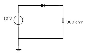

Buongiorno a tutti, partendo da questa configurazione, con alimentatore di tensione (12 V), un diodo e una resistenza (380 ohm):
Mi si chiede di calcolare la corrente che attraversa il diodo nei seguenti casi:
Nel primo caso: il diodo è ideale
Nel secondo caso: la tensione di soglia è pari a 0,7 V
Nel terzo caso: la tensione di soglia è pari a 0,7 V e la resistenza a 8 Ohm
Potete dirmi se ho svolto l'esercizio correttamente ?
1) I = V / R ----> I = 12/380
2) I = V-Vγ / R ----> I = 12-0,7/380
3) I = V-Vγ / R+R1 ----> I = 12-0,7/388
Grazie mille.

Messaggioda Foto Utentelillo » 23 giu 2013, 12:05
1) si;
2) non proprio;
3) come sopra.
metti qualche parentesi e scrivi in \LaTeX le formule, magari ci capiamo meglio :ok:
PS: immagino che la polarità del generatore di tensione di tensione abbia il positivo verso l'alto, altrimenti il diodo non condurrebbe in nessuno dei tre casi, ma è sempre opportuno metterlo.

Messaggioda Foto UtenteSignorinaTasty » 23 giu 2013, 13:12
Grazie per la dritta, ecco le formule in Latex:
I=\frac {V}{R}
I=\frac {(V-V_\gamma)}{R}
I=\frac {(V-V_\gamma)}{(R+R_1)}

Messaggioda Foto Utentestefanodelfiore » 23 giu 2013, 13:17
Da come sono formulate le tre domande si capisce che non si sta considerando un diodo reale quindi a mio parere l'esercizio è svolto in modo corretto in tutti e tre i punti.
Stefano
