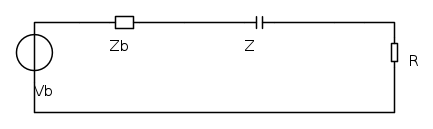

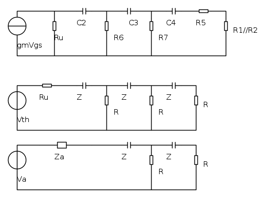

Messaggioda Foto Utentenik8812 » 3 lug 2013, 11:42
Allora, il circuito con i valori impostati sono:
Dove, ho iniziato impostando la tensione di drain Vd=2.5V e la tensione di source Vs=0.5V, quindi ho calcolato il parallelo tra R3//R0=4.237/K*((Vgs-Vth)^2)
Ora, ho calcolato il guadagno Av=gm*R3//R0, dove gm=K(Vgs-Vth)(1+lambda*Vds) ed ho impostao il guadagno uguale a 100 e mi sono trovato Vgs<=0.74. Quindi posso determinare Vg=1.245.
Ora, dovendo dissipare al massimo 20mW, vuol dire che devo avere una corrente di drain non maggiore a 1mA, allora prendo Id=1microA e calcolo K dalle formule precedenti: K=0.1157 dal quale mi ricavo W/L=6.95.
Ora, sostituendo tutti i valori alle formule precedenti, ottengo:
gm=0.005
R0=271.7K
R3=25K
R3//R0=22.89K
R4=5K
Ora passo a verificare le condizioni di Barkausen.
Ho disegnato il circuito alle variazioni e l'ho semplificato con theven come segue:
Dove ho fatto la serie tra R1//R2 e R5, e dove Vth=gmVgsRu con Ru=R3//Ro
Ora ho posto R=R6=R7=R5+(R1//R2) e Z=C"=C3=C4 con Z=1/SC
Nella semplificazione successiva ottengo Va=Vth*(R/R+Z+Ru) e Za=R//(Z+Ru)
Poi, applicando ancora Thevenin:
dove Vb=Va*(R/R+Z+Za) e Zb=R//(Z+Za)
Ora mi ricavo la tensione Vout ai capi dell'ultima resistenza a destra:
Vuot=Vb*(R/R+Z+Zb)
Ora trovo la funzione di trasferimento Vin/Vout, dalla quale mi ricavo omega:
Quindi, da omega mi calcolo C=8.57p
Spero di essere stato chiaro, se ci sono altri dubbi chiedete pure...:)
