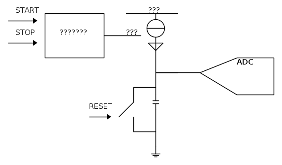

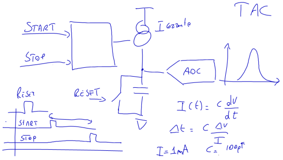

Salve, mi ritrovo con un altro circuito che non capisco. Si dovrebbe chiamare "TAC", ma non credo che sia quello in campo medico. Qualcuno sa/riesce a capire cosa faccia?
Posto sia la slide sia lo schema, anche se non ho capito né un componente né come è collegato.

Della cosiddetta slide potevi fare anche a meno; sono proprio quegli scarabocchi che non vogliamo vedere sul forum.

TAC: Time-to-Amplitude-Converter.
Converte il tempo in una tensione, prova a cercare su Google.

Penso che siano degli appunti, o meglio un macro schema che non scende nel detaglio, i macro schemi servono ad aiutare il lettore nella compresione del vero schema, forse è proprio questo schema che dovresti postare, un macro schema senza lo schema originario non serve a nulla.
Magari è anche un macro schema di una persona che non conosce nemmeno in maniera aprofondita l'argomento che cerca di semplificare con quei appunti.
Quindi ti consiglierei o di cercare los chema originario o magari provare a googlare e vedere a cosa corisponde il termine TAC dal punto di vista elettronico ... (Wiky ha come opzione la possibilità dato un termine di derivare tutti i significati e tutte le applicazioni nei vari campi)

Il blocco a cui vanno i segnali Start e Stop è un semplice latch S/R. Quando arriva l'impulso di start, l'uscita va a 1 e attiva il generatore di corrente; quando arriva l'impulso di stop, l'uscita va a 0 e disattiva il generatore (nella realtà un generatore di corrente è meglio non attivarlo/disattivarlo: si usano dei commutatori di correnti).
Quando il generatore di corrente è attivato, il condensatore si carica linearmente:
I = C\frac{\text{d}v_C}{\text{d}t}
da cui
v_C(t) = \frac{I}{C}t+v_C(0)
Il tasto reset serve per imporre v_C(0) = 0.
Quando il generatore di corrente viene disattivato, dopo un tempo \Delta t, la tensione sul condensatore vale
v_C(\Delta t) = \frac{I}{C}\Delta t
Misurando tale tensione con l'ADC, e conoscendo I e C, si può determinare \Delta t.
L'utilità di questo sistema è quella di poter misurare intervalli di tempo anche molto piccoli, non misurabili con un normale contatore di intervalli di tempo: con tale sistema si riescono a raggiungere risoluzioni dell'ordine della decina di picosecondi.
