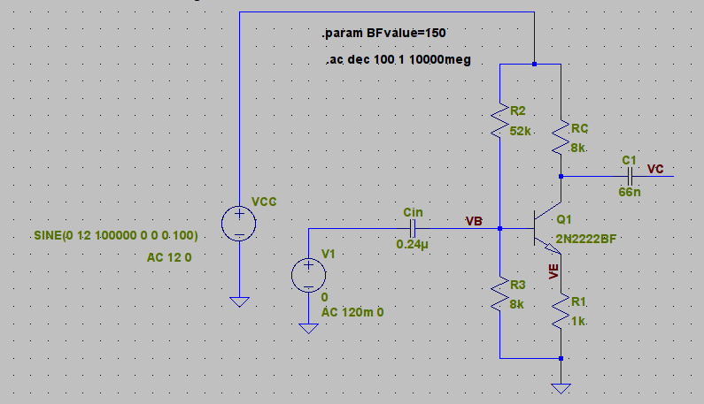

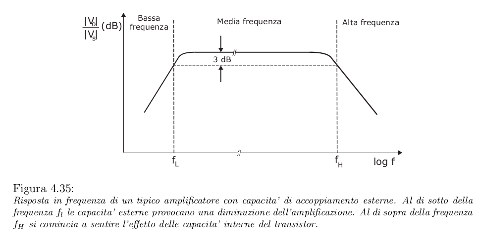

Buona domenica a tutti =) riapro un nuovo topic, sempre sui transistor, e in particolare mi sono incartato e perso la bussola in questa situazione, e non riesco a venirne fuori
il mio obbiettivo è scegliere dei valori dei vari componenti tali da visualizzare un diagramma di Bode dove è possibile evidenziare a basse frequenze una pendenza di 40dB/decade , seguita da una pendenza di 20dB/decade, fino a raggiungere la regione di media frequenza

Messaggioda Foto Utentenyky93 » 27 ott 2013, 13:42
Ho già fatto diversi tentativi analizzando il diagramma di Bode direttamente con LTSpice. Il problema è che non riesco a capire il perché mi diano determinate risposte. In sostanza non riesco a visualizzare nessun passa alto per piccole frequenze. C'è qualche errore che nella scelta dei valori salta subito all'occhio? :mrgreen:

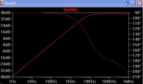

Messaggioda Foto Utentemrc » 27 ott 2013, 15:14
Ciao.
Se ti può essere utile, ho simulato il tuo circuito, usando LTSpice, con gli stessi componenti, il risultato è il seguente:
nyky93 ha scritto:...non riesco a visualizzare nessun passa alto per piccole frequenze....
Il funzionamento del filtro passa alto è evidente, quindi non ci sono errori nei valori dei componenti; molto probabilmente commetti qualche errore nelle impostazioni.

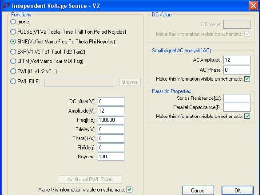

Messaggioda Foto Utentemrc » 27 ott 2013, 15:23
Ho eseguito le seguenti impostazioni riguardanti il generatore AC:

[7] Re: Diagramma di Bode amplificatore a due stadi
Messaggioda Foto Utentebanjoman » 27 ott 2013, 19:27
Per l'analisi della risposta in frequenza su spice il comando e'
.AC LIN|OCT|DEC <points> <start frequency> <end frequency>
Nel tuo caso hai usato .AC 1 5 100 meg: in pratica gli stai dicendo di simulare uno sweep in AC decadico di UN punto (!) per decade , partendo da 5 Hz e terminando a 100MHz...
Fagli fare uno sweep cosi':
.AC 100 100 100 meg
Eseguira' uno sweep da 100Hz a 100 MHz, con 100 punti per decade.
Credo che il problema sia l'interfaccia grafica di LTSpice, controlla la tua dialog box come imposti le variabili dello sweep. Io uso SPICE o PSPICE, ma siccome sono abituato a usarlo tramite i comandi diretti entro il file .CIR, conosco molto bene la sintassi SPICE. I simulatori odierni hanno aggiunto l'interfaccia GUI, ma spesso fanno perdere piu' tempo che altro a navigare dentro le dialog box a cercare il comando o il parametro adatto... :cool:
Dovrebbe uscirti una freq di taglio inferiore tra 4 e 5 kHz (calcolo eseguito con calcolatrice da fustino del detersivo :D ).

Messaggioda Foto Utentekarl246 » 27 ott 2013, 21:32
col solo condensatore in ingresso al circuito ottieni un solo zero nell'origine, se vuoi ottenere i 40dB/decade ti tocca aggiungere un altro condensatore, magari tra i due stadi..... :-)

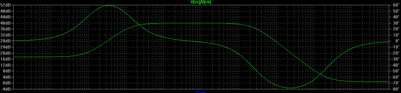

Messaggioda Foto Utentenyky93 » 27 ott 2013, 22:38
Allora ho leggermente modificato il circuito
e ho modificato i valori del generatore come suggeritomi da Foto Utentemrc e ora sembra che la risposta dell'ampiezza della funzione di trasferimento dia risultati sensati
o sbaglio?
Le due capacità le ho calcolate considerando le seguenti relazioni:
f'_L=\frac{1}{2 \pi R_{in} C_{in}}
considerando
R_{in}=R_B||(1+h_{fe})(r_e+R_E)
e la seconda frequenza:
f''_L=\frac{1}{2 \pi R_{C} C_{out}}
Foto Utentenyky93
130 1 2 6
Messaggi: 173
Iscritto il: 2 ago 2012, 20:49
