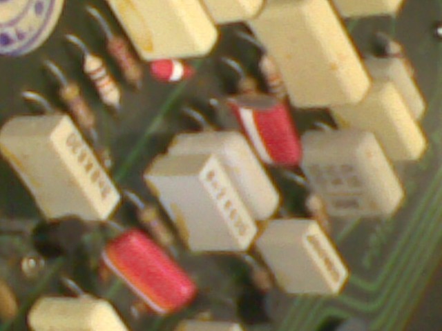

Salve premetto che sono un neofita dell'elettronica. Vorrei riparare questa PCB ma non riesco a leggere correttamente i componenti in allegato: sono danneggiati. Partendo dal basso uno presenta una linea bianca ampia mentre l'altro una linea bianca ed una linea arancione. Di cosa si tratta? Ringrazio in anticipo per le risposte e la pazienza.

Sembrerebbero dei condensatori! ma non si capisce un granché dalla foto! :(

Foto pessima,ce la fai a rifarla per bene in modo da leggere meglio i colori?

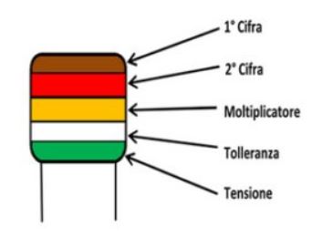

Sono dei condensatori in poliestere,mentre quello in fondo in alto piu' piccolo e' al tantalio,e le striscie colorate rappresentano dei valori che si possono ricavare da questa tabella:Clicca qui
Partendo dall'alto i primi due colori rappresentano le cifre piu' significative,la terza cifra e' il moltiplicatore,poi segue la tolleranza e la tensione di lavoro.

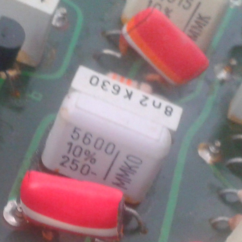

Salve si infatti sono dei condensatori ma seguendo la tabella non riesco a capire la loro capacita'... In questa foto si vedono meglio.
condensatori danneggiati
Grazie di nuovo.

Quante bande colorate vedi sul condensatore? a partire dall'alto?

Signor Stefano io ne vedo una sola su un condensatore, a partire dal basso, bianca, e sull'altro sempre a partire dal basso una bianca ed adiacente una arancione, nient'altro...

mrplinsky ha scritto:Signor Stefano io ne vedo una sola su un condensatore, a partire dal basso, bianca, e sull'altro sempre a partire dal basso una bianca ed adiacente una arancione, nient'altro...
comunque io avevo specificato a partire dall'alto e c'e' un perché.
Lo ripeto i primi due colori rappresentano le due cifre significative,ora dalla foto vedo:
Rosso,arancione,bianco.
Siccome il Rosso vale 2 e l'arancione vale 3 la terza cifra essendo il moltiplicatore 9 in questo caso non esiste
per un condensatore in poliestere poiché la capacita' di un poliestere di quel tipo arriva intorno ai 2,2uF,quindi mettendoli in colonna:
"23??" ma mancano ancora due cifre il moltiplicatore e la tensione del condensatore.

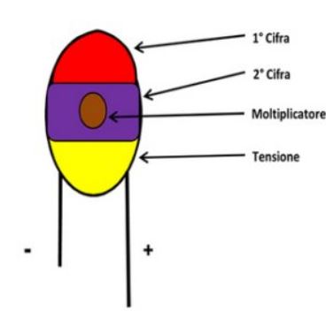

Quindi potrebbe trattarsi di un condensatore al tantalio,dove i colori dovrebbero essere circa 3
piu' uno al centro che rappresenta il moltiplicatore.
Esempio condensatore al tantalio
cond tantalio.JPG (16.92 KiB) Osservato 3050 volte
Vorrei aiutarti ma se gli elementi citati non sono sufficenti per capire i valori,come facciamo?

Guardando un'altra tabella Qui
mi sembra che quel condensatore si avvicina a questo valore:
22.000pf
ma il tuo ha solo tre colori comunque....
