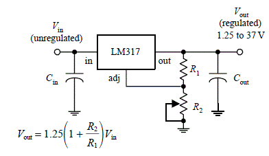

A mio parere potresti utilizzare uno stabilizzatore di tensione variabile, come il classico LM317, per portare la tensione da 5V a 2,4V, nella seguente configurazione:
Con R1 = 1kohm e R2 = 1kohm(o poco più).
Tuttavia questo regolatore può erogare una corrente massima di 3,4 A la quale sarebbe appena insufficiente ad alimentare il motorino nel caso di massimo momento torcente erogato (3,8 A). Comunque non penso che questo comporterà grossi problemi, anche perché parliamo di casi limite!

Messaggioda Foto UtenteFedericoSibona » 20 nov 2013, 12:32
Tricka90 ha scritto: Tuttavia questo regolatore può erogare una corrente massima di 3,4 A
Dove lo hai letto?
A mio parere la cosa più "pulita", senza fare cascate di alimentatori e regolatori, sarebbe quella di prendere un caricabatteria per stilo NiCd a due posti, 2 batterie stilo NiCd ed un case per due stilo. Così ottieni i 2,4V nominali e non hai problemi di corrente di spunto. Inoltre sarebbero oggetti che potrebbero essere utilizzati per altro.
Se invece vuoi utilizzare l'alimentatore che hai, segui il consiglio di Tricka90 tenendo però presente che potrebbe andare in avaria o l'alimentatore o l'LM317 in caso di blocco (o sforzo anomalo) del motore perché nessuno dei due è in grado di fornire le correnti richieste ;-)

Ti ringrazio Tricka per lo sheet! Ti faccio solo una domanda per inesperienza: i C_in e C_out cosa sono?

C_in e C_out sono condensatori che rimuovono ulteriormente i disturbi dalla tensione in ingresso e in uscita. Non richiedono valori critici, puoi tranquillamente usare 100nF per entrambi, solitamente si usano valori leggermente più alti per C_in e leggermente inferiori per C_out.
Aspetta però: conosci il valore in Ampere che può erogare l'alimentatore da 5V a cui hai accennato? (questo è cruciale!)

Messaggioda Foto UtenteFedericoSibona » 20 nov 2013, 14:47
Tricka90 ha scritto: Sul datasheet a pagina 3: http://pdf.datasheetcatalog.net/datashe ... 009063.PDF
Guarda che quando scrivono Minimum- Typical- Maximum sul datasheet intendono le tolleranze di produzione, non che ogni integrato di quel tipo può dare la corrente MAX, quindi è meglio tenersi sul minimo garantito, ossia 1,5A, come scritto in pag.1 del datasheet.
