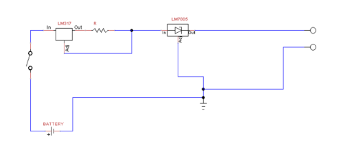

Premetto che ho pochissime conoscenze di elettronica.
Volevo costruire un caricatore USB portatile x cellulari, utilizzando delle batterie ricaricabili o all'occorrenza anche le alcaline, documentandomi con quello che ho trovato su internet, ho scoperto che per ricaricare la batteria di un cellulare ci vuole una tensione sotto 5V e un'intensità di corrente sotto 1A, ho scoperto poi che per stabilizzare la corrente a 5V si può usare un LM7805 integrato e per stabilizzare la corrente a circa 1A si può utilizzare un LM317 in configurazione "regolatore di corrente" con una resistenza da 1.2 Ohm.
1) Il seguente schema da me progettato, corrisponde alle mie esigenze?
Immagine
2) Volendo utilizzare diversi tipi di batterie (o 4 stilo in serie (quindi 6V in totale) o 1 quadrata da 9V) otterrò in uscita sempre i miei 5V ed 1A?
3) 4 stilo ricaricabili forniscono in totale meno volt delle alkaline (4,8V contro 6V), utilizzandole con una tensione da 4,8V otterrei in quel circuito (quindi sotto i 5V), comporterebbe solo la tensione in uscita di 4,8 volt o ci sarebbero altri problemi?
4) Supponendo di poter usare o le 4 stilo o la 9V le resistenze associate al LM317 in configurazione "regolatore di corrente" che potrebbero variare da 1.2 ohm a 2.2 ohm da quanti watt dovrebbero essere?
5) Se volessi usare una batteria da addirittura una 12V le resistenze associate al LM317 in configurazione "regolatore di corrente" che potrebbero variare da 1.2 ohm a 2.2 ohm da quanti watt dovrebbero essere?

Rivenmyst ha scritto:1) Il seguente schema da me progettato, corrisponde alle mie esigenze?
Dipende, la foto non si vede ed e' stata caricata su un server esterno contro le regole del forum. Ripeti lo schema in FidoCadj.
Rivenmyst ha scritto:2) Volendo utilizzare diversi tipi di batterie (o 4 stilo in serie (quindi 6V in totale) o 1 quadrata da 9V) otterrò in uscita sempre i miei 5 V ed 1A?
No per la prima. Dovendo stabilizzare la tensione si deve tenere conto del drop-out del regolatore, 7805/LM317 (circa 2/3V) e quindi necessita una tensione disponibile di almeno 8V .
Per quanto riguarda la 9V e' da accertare (secondo il tipo) se e' in grado di fornire sufficiente corrente per almeno una ricarica (anche questo dipende dal tipo di cellulare).
Rivenmyst ha scritto:3) 4 stilo ricaricabili forniscono in totale meno volt delle alkaline (4,8V contro 6V), utilizzandole con una tensione da 4,8V otterrei in quel circuito (quindi sotto i 5 V), comporterebbe solo la tensione in uscita di 4,8 volt o ci sarebbero altri problemi?
Rivenmyst ha scritto:4) Supponendo di poter usare o le 4 stilo o la 9V le resistenze associate al LM317 in configurazione "regolatore di corrente" che potrebbero variare da 1.2 ohm a 2.2 ohm da quanti watt dovrebbero essere?
Rivenmyst ha scritto:5) Se volessi usare una batteria da addirittura una 12 V le resistenze associate al LM317 in configurazione "regolatore di corrente" che potrebbero variare da 1.2 ohm a 2.2 ohm da quanti watt dovrebbero essere?
Per le domande 3/4/5 ho gia' risposto in precedenza.
In definitiva, ti serve un pacco batterie che possa fornire almeno 8/9V e la corrente necessaria per il ciclo di ricarica del telefonino, associato ad un regolatore di tensione stabilizzato a 5V.

Messaggioda Foto UtenteRivenmyst » 23 dic 2013, 19:15
Ecco l'allegato, scusate ma non avevo visto l'opportunità di inviare allegati nel forum.
marco438 ha scritto:Perche' sotto i 5 V ? Tutti i caricabatterie di cellulari erogano 5 V (o qualcosa in piu') e, per quanto riguarda la corrente dipende dal cellulare; non tutti necessitano della stessa quantita'.
Spiegazione:
Tutto parte da questo sito:
http://www.androidgalaxys.net/news/come ... ile-stilo/
(non so se posso fare riferimento a link esterni, in tal caso modificherò il post)
in cui si parla di un rudimentale caricabatterie USB da applicare ad un cellulare Samsung Galaxy S2, in mio possesso ho un clone del Samsung Galaxy S3 pertanto pensavo che i test fatti per quel cellulare potessero andar bene anche per il mio.
Il quel sito l'autore utilizza un gruppo di batterie 4 stilo ricaricabili in cui tensione si aggira attorno ai 5,5 v, fidandosi del sistema che ha il cellulare di stabilizzare la corrente ad un tensione intorno ai 4,2v.
Considerati i commenti che hanno fatto i lettori di quel post e considerato che non mi fido molto delle capacità dei cellulari (specialmente del mio che è un clone cinese) nel regolare la tensione volevo fargli arrivare direttamente la giusta tensione ed il giusto corrente (che dovrebbe essere tra 800mA e 1A).
Considerato che ho delle pile ricaricabili da 4200 mhA e le batterie in dotazione del cellulare che si scaricano subito appena si naviga un po' col cellulare, volevo sfruttarle per guadagnare un po' più tempo di carica. Inoltre considerata la possibilità di ultilizzare pile da 9v che potrebbero dare mhA in più per una durata maggiore mi chiedevo se fosse stato possibile creare un circuito che potesse sfruttare entrambe i tipi di pile.

Messaggioda Foto Utentemarco438 » 23 dic 2013, 19:41
Scusa ma a cosa dovrebbe servire lo schema che hai postato?
A proposito: gli schemi e molto meglio postarli usando FidoCadJ in modo che possano essere modificati; ti consiglio di leggere le regole del forum visto che hai molte perplessita' su quello che si deve o non deve fare. :D
Considerando ora il circuito che hai postato, e' costituito da un LM317 configurato come generatore di corrente costante cui segue uno stabilizzatore 7805.
Premesso che, come detto in precedenza, al telefono devono arrivare 5V, l'uso di un generatore di corrente costante non ha senso perche' sara' il regolatore interno al telefono a stabilire sia la tensione che la corrente necessaria. In piu', tenendo conto che ogni regolatore ha un drop-out (quindi tiene per se) circa 2V per un corretto funzionamento, perche' escano 5V finali occorrerebbe partire da almeno 9V (meglio 10/11, tenendo conto della scarica delle batterie).
Quando si lavora con le batterie, la prima cosa di cui tener conto e' il minor consumo possibile; nel caso in esame, al contrario, lo si sta' portando a valori inaccettabili.
Per concludere, se proprio non vuoi comprare qualcosa di pronto, realizza pure quello del link postato senza aggiungere nulla; non so quanto potra' essere efficace, ma almeno e' economico :mrgreen:
